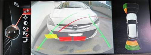

Sieht man auch 2 Pixel, oder wird nur einer angezeigt?
Verstehe die Frage nicht so ganz.

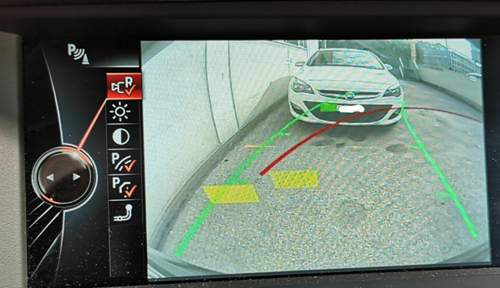

Als Ergänzung die live Bilder der Kamera.
Img-20181003-115600-3
Img-20181003-115638-2
Img-20181003-115258-2
