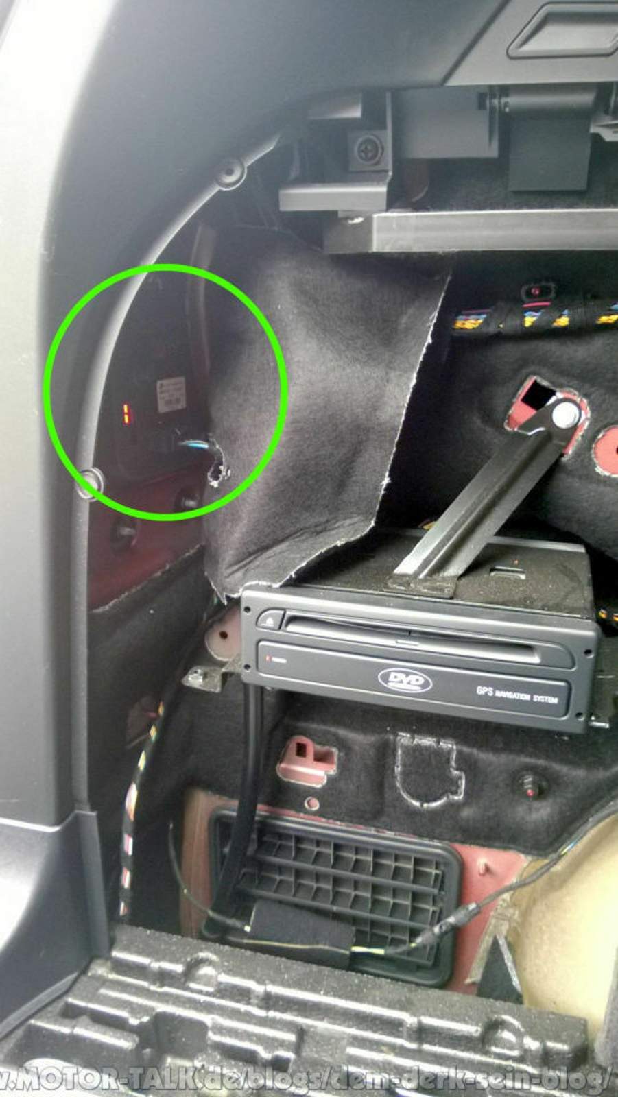

Die erste Unpässlichkeit des X3 kam ebenso schnell wie harmlos, in Form der Fehlerlampe für irgendwas an der Beleuchtung. Die Umrundung des Fahrzeugs brachte zum Vorschein: Das vordere Standlicht auf der Fahrerseite ist der ziemlich dunkle Übeltäter. Kurzer Abgleich zum benötigten Leuchtmittel: Eine W5W-Glassockellampe wird verlangt (1,05 Euro, mit denen ich den örtlichen Einzelhandel unterstützen konnte...), mein X3 in der Vor-Faceliftversion hat noch keine BMW-typischen Leuchtringe. Sollte den Wechsel ja gefühlt nicht gerade verkomplizieren...
[mehr]
Die Betriebsanleitung rät hingegen zum Aufsuchen des Fachhändlers. Lächerlich, letztens erst die Standlichteinheit am Smart Roadster gewechselt (wozu der Vorderwagen inklusive Kotflügel demontiert werden musste), da werde ich ja wohl mit dem Standlicht hier klar kommen - da ist ja schließlich auch reichlich Platz.
Nur leider hat BMW den schlecht genutzt. Der Motor sitzt längs drin, die Batterie ist im Kofferraum - die geöffnete Haube lässt vermuten, dass da 'nen halber Wocheneinkauf mit Platz finden würde, aber die bajuwarischen Ingenieure haben sich offensichtlich dazu entschlossen, alles so dicht wie möglich am vorderen Ende zu versammeln; Auf der Beifahrerseite ist der voluminöse Wischwassertank im Weg, auf der Fahrerseite endet der Luftansaugstutzen exakt über der Klappe, hinter der Standlicht und Fernlicht sitzen. Hätte man wesentlich einfacher lösen können, indem man die beiden Dinge einfach 10 cm weiter hinten platziert hätte - genug Raum wäre da - aber ich vermute mal, diese Auslegung entstammt noch der Aktion "Kundenbindung", bei der eben jener Kunde wegen jeder Kleinigkeit den Kontakt zur Werkstatt suchen darf. Steht ja auch so im Handbuch.
Also - der Luftfilterkasten muss 'raus. Oder der Scheinwerfer, aber ich hab' den Luftfilterkasten für einfacher gehalten. Dieser wird außen durch zwei 10er Sechskantschrauben gehalten, zusätzlich muss die Schlauchschelle (6er Sechskant oder Flachdreher) gelöst werden. Danach kann man ihn in zwei Teile zerlegt nach oben 'rausnehmen, das restliche Rohrwerk ist nur gesteckt. Dann die darunter zum Vorschein kommende Klappe mit Metallbügel öffnen, sich weit hineinlegen und am oberen Ende in der Öffnung die Lampe finden, kann einfach nach hinten herausgezogen werden. Das war's eigentlich schon, danach den ganzen Spaß nochmal rückwärts - und in gemütlichen 20 - 30 Minuten ist man damit eigentlich schon durch.
Dennoch ärgert man sich irgendwo, weil Ottonormalnutzer das nicht machen wird, und dafür die Werkstatt aufsuchen muss. Nicht nur für das Standlicht, auch für den Fernlichtwechsel ist der Aufwand derselbe - ist nicht mal eben am Rande einer dunklen Landstraße gemacht, und das erforderliche Werkzeug hat man im Zweifel auch nicht dabei. Doppelt ärgerlich ist's, weil so viel Platz für eine vernünftige Lösung gewesen wäre...

75 km später kündigt die Warnlampe erneut das Ableben eines Leuchtelementes an - die Suche zeigt, es hat das fahrerseitige Standlicht hinten gerissen. Wir benötigen: Eine Glühlampe 21W, Typ BAS15s, zum Preis von 1,35 Euro (wird schon teurer...). Der Tausch ist diesmal immerhin eine Sache von 5 Minuten: Seitenverkleidung abnehmen (dazu oben kräftig ziehen, wer schonmal den Navirechner gesucht hat findet ihn auch bei der Gelegenheit), Stoffblende herausklappen, und dann den Lampenträger nach hinten (in Fahrtrichtung vorne) herausziehen. Die Lampe selber ist mit Bajonettsockel schnell gewechselt, der Rückbau auch schnell abgehandelt. Mal sehen, welche als nächstes dran ist - so lernt man sein Auto auch kennen...

Seit August 2006 müssen nach ECE-Richtlinie 48 alle Neukonstruktionen so ausgelegt sein, dass der Lampenwechsel mit Bordmitteln nach Handbuch machbar ist - betrifft den E83 natürlich nicht, da keine Neukonstruktion. Man kann also nur hoffen, dass es beim Nachfolger einfacher geworden ist. Was übrigens nirgendwo steht ist die drohende Konsequenz, wenn man es nicht so konstruiert...
Nach dem Smart (Lampenwechsel blind durch die abgenommenen Lufteinlassgitter) dachte ich ja eigentlich, viel schlimmer kann's nicht mehr kommen, aber vom reinen Zeitaufwand her war das beim X3 jetzt doch länger.
Der ADAC hat hier auch noch eine Liste mit Umfang und Zeitaufwand einiger Modelle. Der X3 ist dort allerdings nicht aufgeführt, die Angaben zum Smart (auch Roadster) sind schlichtweg falsch - denn man benötigt kein Bordwerkzeug und muss auch abgesehen vom Lüftungsgitter beim ForTwo (Bajonettverschluss, mit Fahrzeugschlüssel bedienbar) nichts demontieren.
Mir ist sowieso unerklärlich, warum gerade dort vorne alles so verbaut ist, wo es doch die Aufprallzone ist. Da wäre es sinnvoll, möglichst wenig und mit Platz dazwischen anzuordnen, damit bei einem kleinen Unfall nicht der halbe Wagen im Eimer ist.
Aus Herstellersicht kann ich's mir schon erklären. Mal zynisch betrachtet: Je verbauter, desto umfangreicher die Reparatur - sichert Arbeitsplätze. Und zahlen muss es maximal der Versicherungsnehmer durch die höhere Typklasse... 😉
