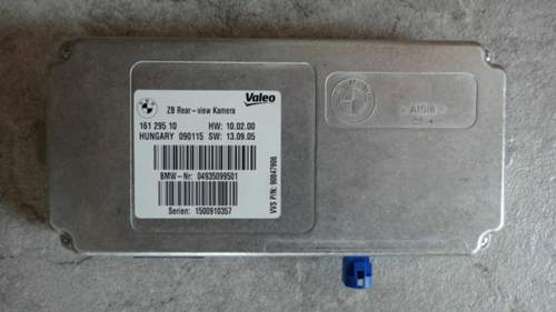

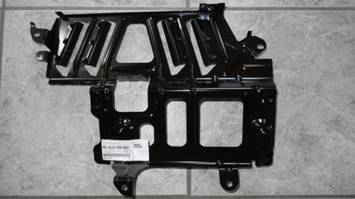

Ich kaufe die Bauteile jedoch einzeln, bei Ebay oder direkt bei BMW.
Kamera mit Griff liegt schon hier, für 90€ ersteigert
Fehlt noch das Steuergerät und die Kabel.
Kabel kaufe ich wahrscheinlich bei BMW direkt, Steuergeräte gibt es haufen bei Ebay

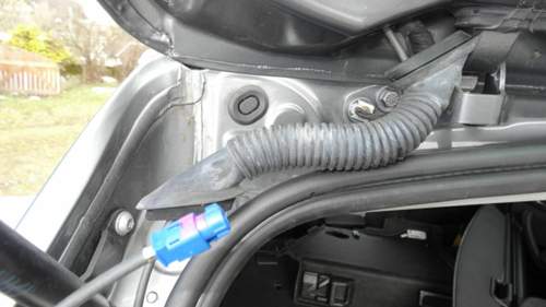

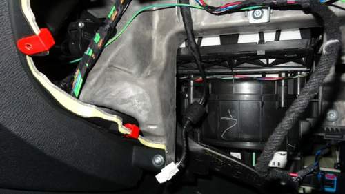

Ich habe die RFK auch selbst eingebaut. Geht alles recht gut. Die Frage stellt sich dann für dich, ob du sie selbst codieren kannst oder nicht. Ich habe ca. 800 Euro für den kompletten Einbausatz bezahlt. Das aufwändigste war die Verlegung des Kabels vom Steuergerät hinten links bis zum Head Unit und dann noch vorne rechts im Fussraum zum Stromkasten. Löten muss man jedoch nichts. Ich habe von fast allem Bilder, wenn du Interesse hast. In der Schweiz hätte der nachträgliche Einbau 2400 Franken gekostet. In DE hatte ich ein Angebot für 1800 Euro.

Hallo Zusammen
Hier einige Photos, die anderen habe ich noch nicht gefunden. Müsste nochmals suchen gehen.
Die Beschreibungen sind von Carlostoe, als wir uns ausgetauscht hatten.
Grüsse, Freebiker
Rfk-bild
Stromkabel-rfk-2
Stromkabel-rfk

So, habe die Bilder doch noch finden können.
Dsc04426
Dsc04427
Dsc04428
+12
Und hier noch die restlichen Bilder.
Bei Fragen einfach fragen - ist zwar schon 2,5 Jahre her, aber ich sollte mich noch daran erinnern können.
Sportliche Grüsse aus der Schweiz, Freebiker

Vielen Dank freebiker007,
das lange Kabel wird von Kamera bis vor verlegt. Ist dieses nicht fertig konfektioniert? Denn auf dem Bild ist das andere Kabelende frei.
Ich denke der hintere teil mit Kamera und Steuergerät ist das leichte.
