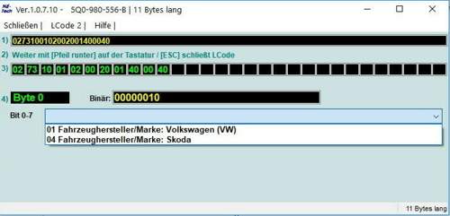

Wenn ich einen hätte und Zeit, würde ich mal mit verschiedenen Codierungen in 6C experimentieren. Allem vorweg im Byte 0 mal auf Seat/Skoda/VW umstellen und probieren 😁

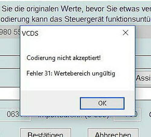

Da mir das Kamerabild vom Facelift ebenfalls nicht wirklich gefällt, eben mal getestet ...beim Umstellen auf andere VAG's kommt Fehler und die Codierung wird nicht angenommen
01

Tja...
Schade 😁

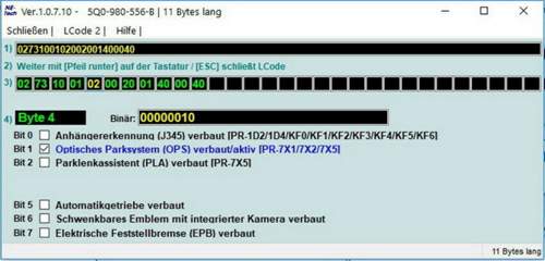

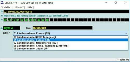

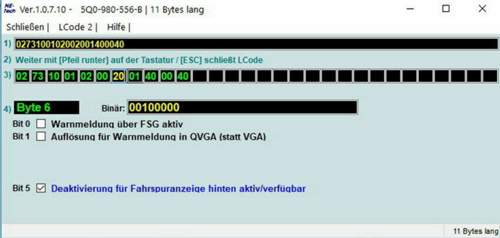

Im Anhang mal noch Screenshots von den möglichen Codierungs- bzw. Anpassungspunkten im STG 6C-Rückfahrkamera. Über Vorschläge was noch probiert werden kann, um die Darstellung wie im VFL (PDC transparent übers RFK-Bild) hinzubekommen, wäre ich ebenfalls sehr dankbar...
Die Ländervarianten (Bild 1) habe ich bereits durchprobiert - keine Änderung. Ebenfalls den Haken mal bei OPS (Bild 2) rausgenommen, auch nichts.
