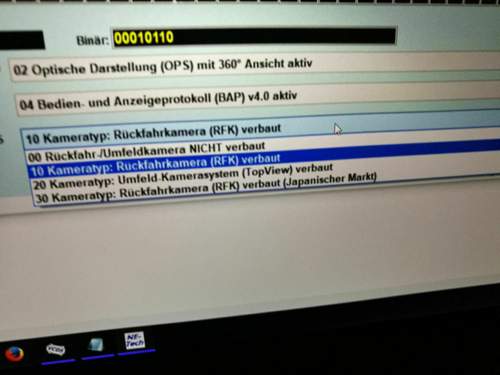

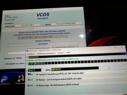

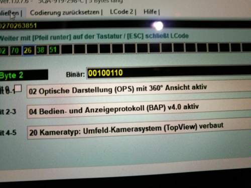

ich hab mal die drei Optionen im Steuergerät 10 (Einparkhilfe-2) geändert. Waren aber keinerlei Änderungen sichtbar. Zusätzlich hab ich mal Bit 4-5 verändert. Teilweise wurde die Änderung nicht angenommen. Falls doch, hat sich aber wieder nichts verändert. Könnte es sein, dass bei Bit 2-3 die Änderung von Version 4.0 auf 3.3 was ändern. Was meint ihr?
Anbei ein paar Bilder
Hab einen FL
Img-20171125-114551
Img-20171125-114844
Img-20171125-115709
