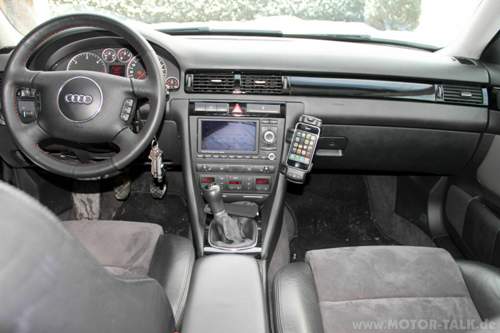

mal 2 Bilder wie das jetzt aussieht....
am 1. ist das IPhone auf AV2 und die RF auf AV1, dann klappts
Am 2. ist die RF da wo sie hingehört und das Bild bleibt aber auf AV...
Av1
Rf
So, gestern kam das Kabel an und ich hab´s gleich eingebaut.
Jetzt klappt alles so wie es soll. Das RF-Signal hab ich direkt am RNSE am RFSL Pin (ist aber schon belegt mit blau/rot) abgegriffen mit einem Stromdieb. Den auf den angegebnen Pin im STecker des Interfaces und jetzt passt alles so wie es sein soll!
AV1= IPhone via VideoKabel
AV2= da kommt noch ein DVB-T Receiver dran, muss erst gucken welchen ich nehm...
RF IN= die Rückfahrkamera die jetzt automatisch aus "JEDER" Ebene des RNSE auf das Bild umschaltet wenn der RW GAng eingelegt wird.
VIDEO OUT= da klemm ich vielleicht mal nen Deckenmonitor an... 😁
Und so schaut mein Innenraum aktuell (mit Winterschmodder) aus...
