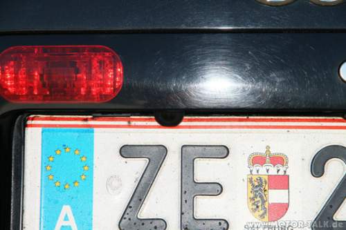

ich hab meine Problemlos seit über nem dreiviertel Jahr drin....
Img-0051
Ist die gleiche, oder?
Wie hast du den Einbau und verlegen der Kabel hingekriegt?
Ist ja nicht sehr viel Platz dort wo die orig. Kennzeichenleuchte drin ist, hast du etwas ausgeschnitten?
Nach dem Test der kamera habe ich nicht mehr weitergemacht....
Hast du ein paar Tipps für mich? Eventuell Bilder vom Einbau? Hast du sie an die Rückfahrscheinwerfer angeschlossen oder einen extra Schalter gemacht?
Ist die Sicht in der Nacht ausreichend?
Danke!
Ich denke mal es ist die gleiche, meine ist halt PAL. Ich musste nur am Rand der Kamera etwas abfeilen damit sie reinpasst.
Strom bekommt sie vom Interface: www.ccmtec.de nur wenn der RW eingelegt wird (das ist das tolle an dem Interface) bei anderen läuft das Teil im Hintergrund andauernd mit und das macht die Kam nicht lange mit...
Die LED Beleuchtung wird von den originalen Kontakten abgegriffen und leuchtet somit nur wenn die Beleuchtung an ist..
Ich bin mit dem Kabel durch das Kunststoffgehäuse raus, beim Rücklicht/NSW wieder rein und in der Klappe nach oben. Durch die Kabeltülle ins Dach und dann links nach unten. Dann durch den kompletten Wagen nach vorn (Mitte) zum Handschuhfach.

Hab die Kamera gefunden welche seit über einem Jahr problemlos bei mir eingebaut ist. Musste nur am Rand (lange Seite) etwas abfeilen damit sie in die Aufnahme passt. Geht mit der Beleuchtung an die LED und die Kamera wird nur wenn nötig vom Interface (www.ccmtec.de) eingeschaltet.
