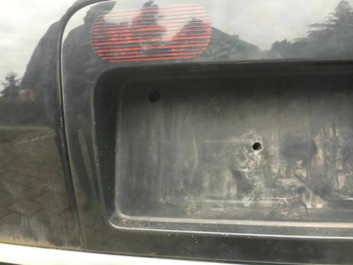

Das erste Problem. Können die Chinesen sich nicht wenigstens einen Nummernschildhalter besorgen? Das Ding ist zu groß und wir mussten unten ganz schön viel wegschleifen, bis das Ding da rein passte. Loch für die Kabel ist fertig. Bild 3
Aktueller Stand. Kamera verbaut und unter Verkleidung Heckklappe versteckt.
Dann versucht, mit Stromdieben an den Stecker vom Rücklicht zu gehen. Rot/Blau auf Rot und Braun auf Schwarz.
Die doofen Stromdiebe taugen aber nix. Kein Strom für die Cam, wenn Rückwärtsgang drin.
Oder habe ich die falschen Kabel angezapft?
