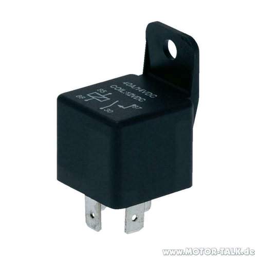

da der Strom, der den Rückfahrscheinwerfer zum Leuchten bringt, ein PWM-Signal (Pulsweitenmodulation), sprich, keine sauberen 12 Volt, ist, benötigst Du für den Anschluß ein Relais (Conrad Best.-Nr.: 841315-62).
Das Relais wird von dem PWM Signal angesteuert und liefert dann saubere 12 Volt an die Kamera, die es sich von zB. der Steckdose im Kofferraum holt (natürlich nur, wenn Du es dort auch anschließt 😉 ).
Die Belegung am Relais wäre dann wie folgt:
  • Klemme 85: PWM Signal vom Rückfahrscheinwerfer
  • Klemme 30: Zündungsplus 12V
  • Klemme 87: rotes Kabel von der Kamera
  • Klemme 86: schwarzes Kabel von der Kamera und Masse vom Auto
Tipp:
Den Sockel (Best.-Nr.: 504223-62) für das Relais gleich mitbestellen! Macht den Anschluß einfacher und es ist danach eine saubere Sache.

Lastrelais

Automobilrelais 897 70 A, 1 Schließer Song Chuan 897-1AHC1 12V DC 12 V/DC 1 Schließer 14 V/DC/70 A, 28 V/DC/25 A Max. 14
Conrad.at Artikelnummer: Best.-Nr.: 502326 - 62
Anschluss wie folgt:
PWM Signal Rückfahrlicht Caddy (habe ich vom Bordnetzsteuergerät Steckverbindung, 52fach -T52c- braun-C- PIN 28 - Lampe für Rückfahrlicht rechts -M17- ----> Klemme 85
Schwarzes Kabel der CAM + Maße vom Auto ----}> Klemme 86
Dauerplus (vom Zigarettenanzünder ---> Klemme 30
Rotes Kabel der CAM ---> Klemme 87
Ich merke wie das Relais kurz knackt, wenn ich den Retourgang einlege. Es liegt auch ein Signal auf der Klemme 85 wenn ich den Retourgang einlege....aber WARUM wird es nicht weitergeleitet an die Klemme 87? Dann sollte es ja funktionieren, oder?
Wenn ich das Maßekabel VON der Cam auch an Maße anschließe...ändert das nichts..ist es trotzdem wichtig dieses anzuschließen?
Bitte helft mir!
