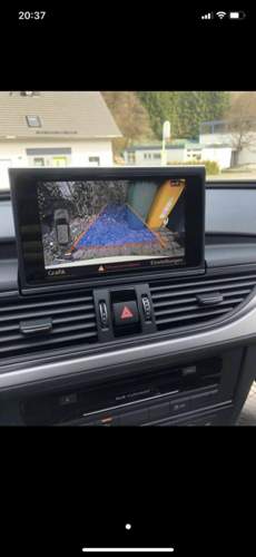

Guten Abend.
Ich möchte gerne in meinem A6 4G FL eine RFK nachrüsten. Nun gibt es ja die High und die Low Variante. Ich weiß leider nicht so exakt worin der eigentliche Unterschied beider Ausführungen liegt.
Ich könnte gerade eine erwerben mit der TN: 4G0827566A
Wäre das die richtige? Bzw. Ist es eine low oder eine high?
Untenstehend noch mal ein Bild zur optischen Darstellung der angebotenen Kamera.
Danke im Voraus.
D9e02f2b-76a6-456d-bc3c-f614aed594b9
org gibt es immer nur "high" -also mit den dyn Linien !
