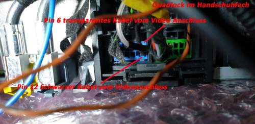

Mein großes Problem, erstmal geht überhaupt nichts, komme auch nicht mal auf 6C wo ja eigentlich das Steuergerät der Kamera sein sollte. Da geht nur nach dem suchen ein Fenster auf mit Steuergerät nicht gefunden oder so.

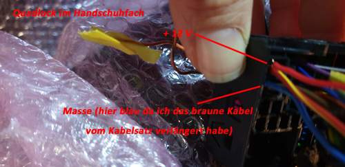

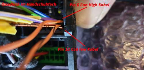

Habe dann alle Kabel nachgeschaut:
+ 12V -> am rot / gelben 18-Draht des Quadlocks
Masse -> am braunen 17-Draht des Quadlock
CAN HIGH am 6 er des grauen Quadlock-Steckers
CAN LOW am 12 er des grauen Quadlock-Steckers
Videokamera -> an Klemme 6 des blauen Quadlock-Steckers
Masse der Kamera > an Klemme 12 des blauen Quadlock-Steckers
Hab jetzt nochmal 2,5 Stunden probiert aber es geht überhaupt nichts. Hab ich einfach Pech und das Ding ist defekt ?

Hy Andy, kommt mir bekannt vor😉 ich hatte CAN HIGH/LOW vertauscht. Grund dafür war das die Kabelfarben am Kabelbaum Falsch gepinnt waren. Beim Codieren hat er auch das 6c nicht gefunden. nachdem ich CAN HIGH/LOW am Stecker der RFK getauscht habe war 6c sofort da.
Wäre eine Möglichkeit.
Gruß Thorsten
Hi Thorsten,
vielen Dank für den Tip, gerade geschaut laut Steckerbeschriftung da war alles richtig, hab dann trotzdem kurz umgehängt, leider erfolglos :/
Masse und 12 V kommen hinten an.
Die Kamera hab ich ja in den Quad Lock eingepinnt und auch nochmals kontrolliert da müssten beide Stecker kontakt haben.
Bei Can Hi und Can Low bin ich fast sicher das da nix mehr falsch ist, ausser einer hat keinen Kontakt.
Wenn Can Hi oder Low nicht angeschlossen ist bzw. halt einer keinen Kontakt hat ist auch schon alles nicht erreichbar oder ?
Denke das wäre noch das einzigste.
Genau, das war bei mir das Problem das CAN/HIGH und CAN/LOW vertauscht waren.also konnte das System das 6c nicht finden. Das wäre ja genau so wenn dort ein Kontakt Problem ist.
Ich hatte die Kabel mit Lötverbindern eingeschleift. Vielleicht haben die Kabel nicht richtig oder Ausreichend Verbindung. Durch das Can Signal weiss das System ja wann es umschalten muss bzw der Rückwärtsgang eingelegt ist.
Wenn das 6c nicht im VCDS auftaucht wäre evtl bei der Verbindung der Fehler zu suchen.

Hier mal Bilder, das blaue Kabel ist die Masse da ich kein braunes hatte und ich das vom Kabelsatz verlängern musste.
Das transparente vom Videoanschluss sieht auf dem Bild aus wie wenns nicht da hin geht wo es soll, täuscht aber nur. Hab noch ein Bild vom Stecker im Kofferraumdecke wo die Kamera eingesteckt wird damit man Can High und Low verfolgen kann von vorne zur Kamera.
Wer hier einen Fehler findet ist echt gut, weil ich habs jetzt tausendmal mit allen Anleitungen verglichen und bin sicher das passt .
Bild 1 Quadlock
Bild 2 Quadlock
Bild 3 Quadlock
Moin Andy,
Mist das es immer noch nicht klappt. Wäre genau nach meiner Anleitung. Nur masse hatte ich direkt mit einem Kabelschuh am Massepunkt des Autos angeschlossen. Aber wenn du sagst das Strom am Stecker der RFK ankommt ist das ja auch egal.
