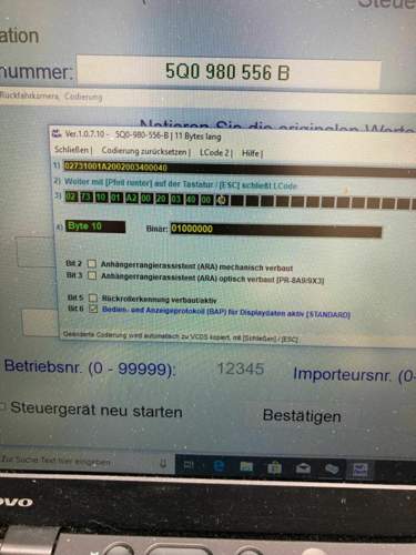

Nabend Jungs,
so ich habe meine RFK im TT nun auch erfolgreich Nachgerüstet. Natürlich zuerst CAN HIGH/LOW verkehrt herum angeschlossen, nach sehr Hilfreichen Tips von den Codier Spezialisten hier konnte ich den Fehler einkreisen und habe gerade am Stecker um gepinnt und läuft 😉 Fehler im VCDS war Kommunikations Problem mit 6C also der RFK. Fehlerspeicher ist leer bis auf fehlende Grundeinstellung das kenne ich aber schon vom A3 wo ich sie auch nachgerüstet habe ,naja zur Hälfte, den Rset hat @scotty18 wie immer Professionell gemacht. Übrigenz kommt am Stecker ca 2,9Volt an ,vielleicht nützt es ja jemand.
Im 6C habe ich noch Haken gesetzt bei Automatic verbaut Längs und Querrichtung. Muss da noch was gesetzt werden? Zur Auswahl war noch QVGA statt VGA und Rückfahrt Roll Signal verbaut oder ähnlich, was immer das meint. Bilder hänge ich mal an.
Img-0233
nein gibt kein längs / quer mehr
