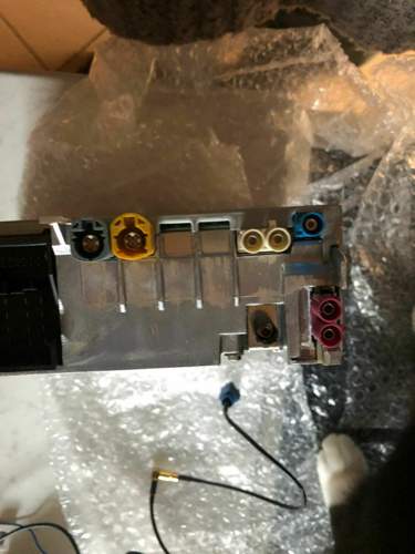

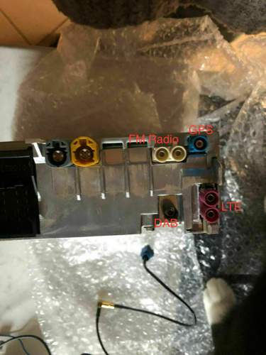

So ich habe die „neue“ Main Unit eingebaut. Alles läuft wie es soll, zumindest fast. Ich habe nun 2 Antennen Anschlüsse über. Einmal einen Pinkfarbenen 2X rechts senkrecht zur Unit einmal einen Blauen einpolig. Kann mir jemand sagen welcher für die DAB Antenne ist ? Bzw welche Buchse für den „Normalen Radio Empfang.
.jpg
siehe Bild
Jpg
Themenstarteram 18. Januar 2020 um 23:19
Danke Dir vielmals @nexus24 das die "neue" Unit einen extra Anschluss für LTE also letzt endlich GSM hat hätte ich nie gedacht. Phone Box und Freisprecheinrichtung hat ja meine "alte" Unit auch. Ich denke ich werde mir dann noch eine GSM Antenne besorgen und dort anschließen.

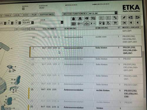

Hallo Bolle , ich habe erst mal keine Extra DAB Antenne verbaut sondern einen Antennen Splitter verwand. Ich bin nach Recherche auf dieses Video gestossen :DAB Antennen Ich habe also meine AM/FM Antenne für DAB "missbraucht" was funktioniert. Sollte ich doch keinen Zufriedenstellenden Empfang haben kann ich immer noch eine Extra DAB Antenne nachrüsten. Beim Roadster und wahrscheinlich auch im Coupe sitzt die DAB Antenne in der Scheibe und hat einen extra Verstärker sowie Anschluss. Gemäß meinem Freundlichen hat meiner das natürlich nicht und es müsste die Scheibe gewechselt werden um das ganze wie in der Serie zu machen, das spare ich mir vorerst. Fotos vom Splitter habe ich nicht, der wird wie im Video einfach nur dazwischen gesteckt und bekam Zündungs Plus.

Die Antenne von der Phone Box hat mit der Unit nichts zu tun, dafür gibt es eine eigene Antenne.
Beim A3 ist die Serienmäßig hinter dem Stoßfänger hinten, wo die serienmäßig beim TT verbaut ist, weiß ich leider nicht.
Du hattest dann vorher vermutlich eine unit ohne sim slot, also ohne audi connect.
Die LTE Antenne für die unit jetzt nachzurüsten würde dir nicht viel bringen, außer halt der WLAN Hotspot, und die Möglichkeit direkt über die sim zu telefonieren. Die ganzen connect Dienste kannst du nicht nutzen, da für deine FIN auf den Audi Servern kein connect hinterlegt ist.
