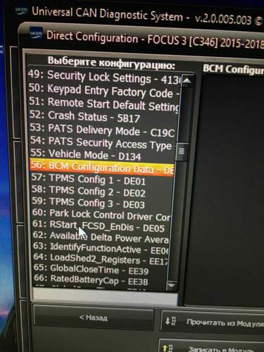

@24adonis
Habe ein Focus 3 Facelift . Kamera und Kabelstrang (beide original) eingebaut und mit Forscan freigeschaltet,
Funktioniert alles perfekt nur die Linien werden nicht angezeigt , die grauen nicht und die rot-grünen auch nicht.
Hast du eine Idee warum und was man da machen könnte ?
Gruß ,
Marcel
Linien freischalten ist nur mit Ucds möglich.
RVC CAN connection auf RVC LIN connection ändern müssen.
