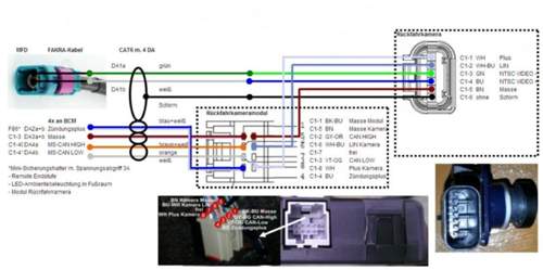

Hallo, ich hab ein kuga bj 2017. hab nun hinten im Kofferraum die Verkleidung abgebaut,leider find ich dort nicht den grauen Stecker. Das einzige was ich gefunden hab war ein dicker brauner Stecker. So wie es ausschaut muss ich wohl komplett bis zum Display das Kabel legen. Wo Greif ich den jetzt Masse und plus ab???
3de4da63-9553-4bcf-945d-0ebd104b1e32
Zündung Plus kommt von Sicherung F29 Kofferraum, mit Start/Stop F28 motorraum.
Masse kann man überall nehmen.
Hab Start/Stop.kann ich mir jetzt aussuchen von wo ich mir zündungsplus nehme?? Weißt du vielleicht auch welche Farbe die Kabel haben von F 29 Kofferraum /F28 Motorraum

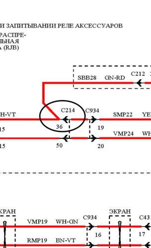

Auf dem Schaltplan steht Farbe Grün/Rot, Stecker C21 Pin 36
Bei Focus Stecker heist C23.

Erstmal Danke schön für Deine Hilfe. Kannst Du mir vielleicht auch sagen, wo ich denn den Stecker C21 beim Kuga finde??
Ich bin nocht sicher kann sein ist C23
