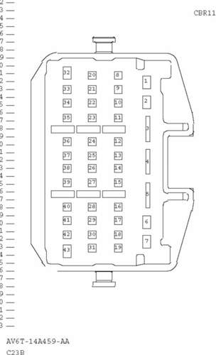

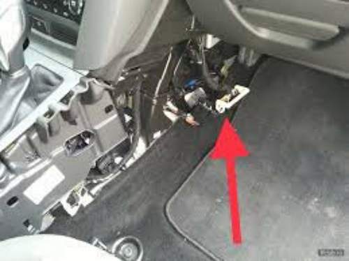

C23 ist am sync Modul dran? Alles auseinander bauen? Ja hat Start Stopp, ich dachte f29. Beim programmieren habe ich wie eingezeichnet den Wert auf B geändert und daneben auf write gedrückt, dann hat das sync Modul einen Neustart gemacht. Liegen die 12 volt nicht immer an am grauen Stecker?
F28 ist in Ordnung
C23 Pin 27, 33, 34, 35, Prüfen ob Kabel beide Seite belegt.
Zündung Plus ist auf Pin Nummer 31 und 43

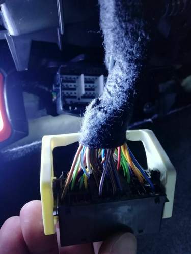

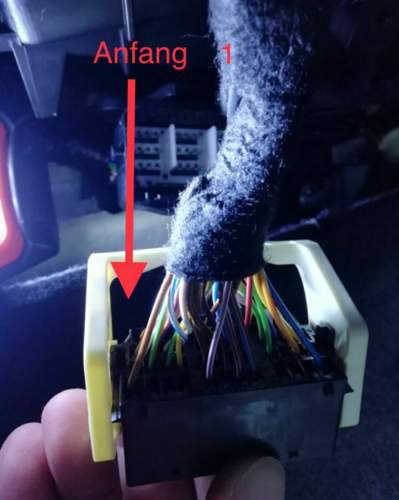

Auch auf C23
Der Stecker von hinten, ich erkenne die Zahlen leider nicht
Img-20181110-141356
@sundh2014 schrieb am 10. November 2018 um 14:15:07 Uhr:
Ich weiß auch nicht, musst du richtig schauen, Farben sind gleiche wie auf dem Schaltplan.
Ich bin nicht sicher, ich denke da ist Anfang.
.jpg
Habe ich gefunden
Pin 27,33,34,35 abgehend nicht belegt, also alles umsonst abgebaut, trotzdem danke

Ist beide Seite nicht belegt oder nur eine.
Vom Stecker zum sync nicht belegt, vom grauen Stecker ja, unglaublich sinnlos
@sundh2014 schrieb am 10. November 2018 um 14:37:02 Uhr:
Du kannst 2 Kabel von diese Stecker bis Sync selber mache, Schirm muss man nicht machen.
Pin 31 und 43 sind belegt, ja könnte ich wollte aber nicht das ganze sync Modul ausbauen, deswegen war ja meine Hoffnung das der graue Stecker reicht
Aber Masse nicht belegt Pin 27 schwarze weiße Kabel
Pin 27 ist nicht belegt, hast du vielleicht eine Anleitung zum ausbauen des Systems das ich ein Kabel dahin bekomme
