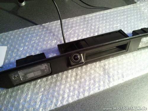

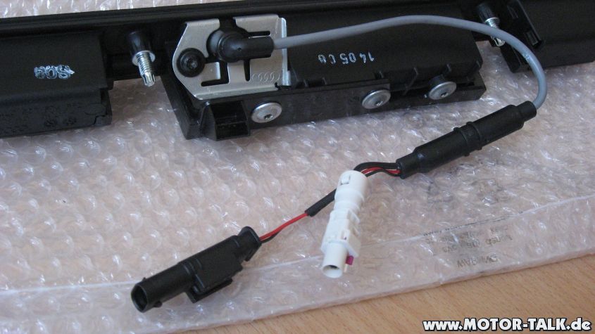

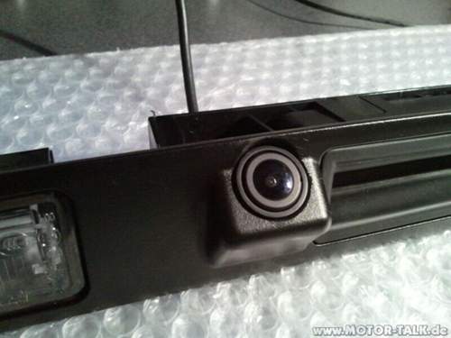

Habe die Rückfahrkamera vom R8 verbaut. Läuft seit heute mit hingefuschter Verkabelung, muss also alles noch vernünfig gemacht werden. Der "Trick" an der ganzen Sache war, das die Griffleiste mit Aufnahme für die Rückfahrkamera vom A6 Avant plug&play in den A3 passt UND die Kamera vom R8 plug&play in die Griffleiste vom A6 eAvant. Bin drauf gekommen als ich zum ersten Mal die Kamera in einem RS6 Avant sah und dachte: Die müsste doch auch in den A3 passen. Im Teilekatalog nachgeschaut und siehe da: Der A6 ohne Kamera hat die Griffleiste vom A3 verbaut 😁. Da sicherlich für die Kamera keine Blechänderungen an den Heckklappen vorgenommen werden, musste sie also umgekehrt auch passen. Und so war es dann ja auch.
Das die R8 Kamera in die Griffleiste passt war Risiko da ich nirgends eine Kamera auftreiben konnte um das zu testen. Also Eine gekauft und: Passt "saugend" in die A6 Griffleiste. Dann noch Steuergerät gekauft, Kabelbaum von Kufatec zum testen und das war´s. Nach meiner anfänglichen Begeisterung für den Kabelbaum von Kufatec muss ich jetzt aber leider sagen: Handwerklich perfekt gemacht aber technisch lgroßer Mist da die Videoleitungen nicht geschirmt sind, sondern die Schirmung einfach als Leitungen nebenhergelegt ist, was natürlich nicht funktionieren kann und promt mit super schönen Störungen im Bild gedankt wird. Den Kabelbaum werde ich also nochmal neu machen müssen und dann dafür €90,-- zu verlangen ist nicht okay.
Kleiner Schock war noch nach dem Einbau, das das RNS-E trotz richtiger Kodierung nicht automatisch auf´s Kamerabild springt wenn man den Rückwertsgang einlegt. Obwohl dwas Rückfahrsignal auf dem CAN liegt wird es dafür nicht ausgewertet und es muss noch an einen Pin mit der Bezeichung "RFSL" die Schaltspannung für Rückwärtsfahren gelegt werden z.B vom Bordnetzsteuergerat schwarzer Stecker B Pin 1 - Fortschritt durch Technik sag ich da 😉.
An dieser Stelle vielen Dank an Businessman der, wie immer, mit fundiertem Rat mir zur Seite Stand - und mir mal wieder gezeigt hat das ich immernoch nicht richtig Stromlaufpläne lesen kann.....
Die Kodierung vom Kamerasteuergerät selber ist etwas tricky da es im aktuellen 805.1 VCSD keine Labeldatei gibt. Aber Sebastian von OpenOBD hat schnell geholfen und in den nächten Tagen soll ein aktualisierter Datensatz rauskommen der dann auch das R8 Steuergeräöt "kennt". Das STG selber läuft ohne Kodierung gar nicht und liefert nur einen schwarzen Bildschirm. Wird es kodiert erwacht es zum Leben und man kann die Rückfahrkamera und die coolen Hilfslinien schon nutzen. Dann müssen eben jene Linen noch Kalibriert werden, was leider ohne Spezialequipment von VAG nicht zu machen ist. Ich bin aber dran.
Auch ohne Kalibrierung sind die Linen aber sehr gut zu gebrauchen.

Anbei mal nen paar Bilder von ner Alpinekamera in der A6 Blende.
Die Stege wurden weggedremelt und das Loch vergrößert.
Einbau erfolgt wenns etwas wärmer ist.

Hm, die Nummer auf Seite 9 ist die der ganz normalen Griffleiste (Hab diese grad neben mir liegen)
Die mit Kameraaussparung sollte diese hier sein:
4L0 827 574 3FZ
Bezahlt habe ich knapp 60€
Die ohne Aussparung hat die Nummer:
8P4 827 574 3FZ
Mit dem Halteblech hab ich mich geirrt, dass kann dir dann aber wohl dein freundlicher mitteilen wie schon geschrieben 🙂
hast du auch so ein halteblech kaufen müssen?
wenn ja, hast vielleicht ein bild davon, mich würde interessieren wie dieses blech aussieht.
Nein, ich habe eine Kamera von Alpine verwendet, da ich auch einen Moniceiver von Alpine habe. Die Kamera wurde nur eingeklebt und hält Bombenfest!
Dein Bild gibts auf Seite 8, hier ist alles in der Leiste montiert.
