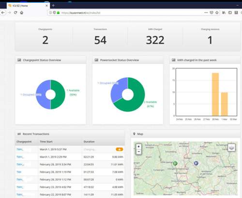

Wallboxen:
Zuhause -- Alfen Eve Mini (1 Steckdose)
Büro -- Alfen Eve 2017 (2 Steckdosen)
Identifikation/Freischaltung über RFID-Tag (oder Karte)
Die Alfen habe ich gewählt, weil sie ein sehr gutes Backend haben, das es erlaubt sehr genau die Ladevorgänge bzw. den Stromverbrauch nachzuverfolgen und zu berechnen.
Zum Abschneiden im ADAC Test habe ich eine ausführliche Stellungnahme von Alfen erhalten, die das Ergebnis relativiert. Die bisherigen Erfahrungen mit den Wallboxen, dem Support von Alfen und der Backend-Software sind auch mehr als zufriedenstellend.
Beide Wallboxen sind so angeschlossen, dass pro Steckdosen max. 22kW möglich wären. Im Moment sind sie jedoch auf 11kW eingestellt (der Cayenne lädt ja eh mit max. 7.2kW).

Deshalb - hauptsächlich aber, weil ich es eben wissen will - habe ich in diesem Fall dafür gesorgt, dass alles nachvollziehbar dokumentiert wird ;-)
ICU EZ

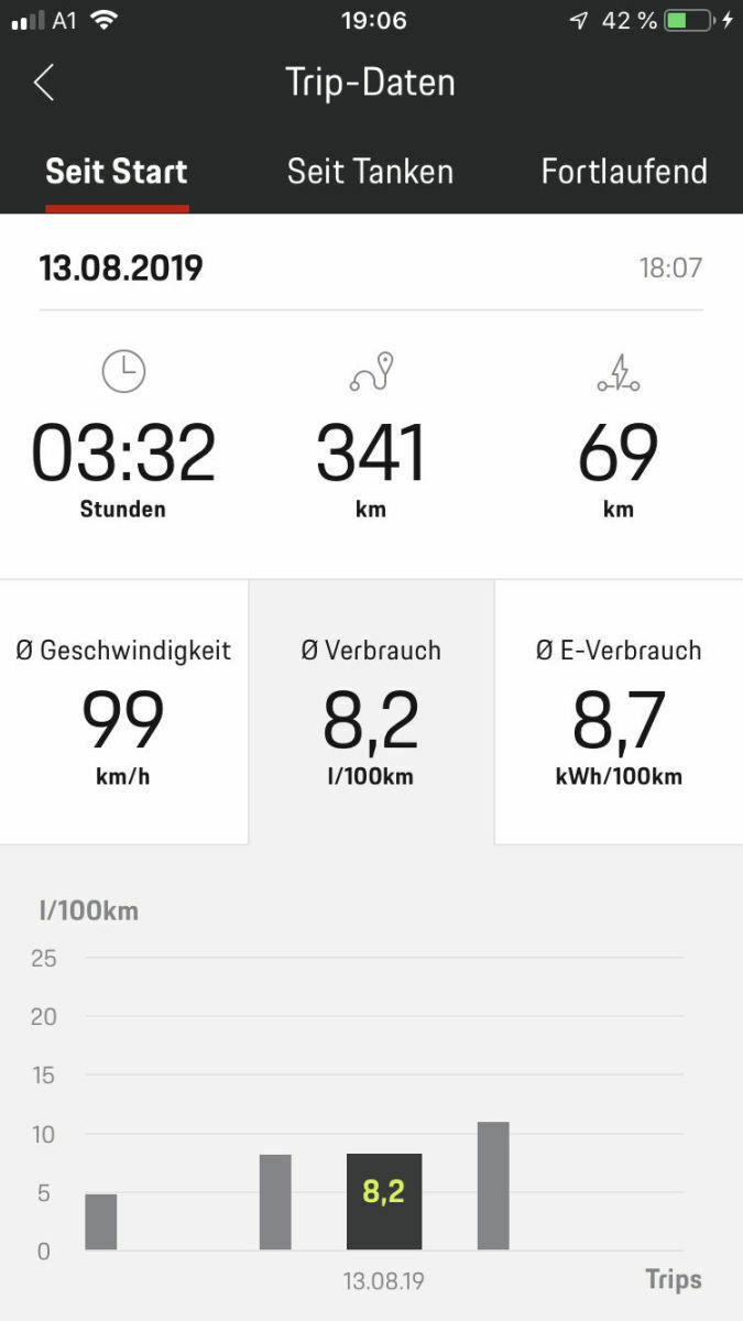

Ich wundere mich über die Verbrauchswerte die hier im Thread angegeben werden. Ich verbrauche sowohl bei 140 Tempomat als auch bei knapp 100 Schnitt weniger.
Eine Aufzeichnung einer Fahrt mit 70/30 Autobahn, zu ca 40% war der Akku voll, der elektrische Anteil ergibt sich aus dem Streckenprofil, das einige 100 Hm rauf und runter ging...
A4ad7ac7-6e32-4431-b64e-8ced70501d18
