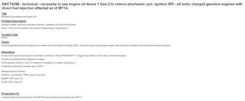

@Feivel88 schrieb am 21. April 2017 um 10:11:48 Uhr:
Ich denke dass das LSPI auch ein Grund ist, weshalb VW und Opel im Insignia B nun teilweise auch auf 1.5 Liter Motoren setzen. Aber, dass das auf den Motorenprüfständen und vielen Testkilometern nicht bemerkt wurde, bezweifel ich stark.
Demzufolge scheinen aber auch zwei Insignia Motoren betroffen zu sein...
Unbenannt1
insignia-b mit LSPI motor.
hat schliesslich nicht jeder....
