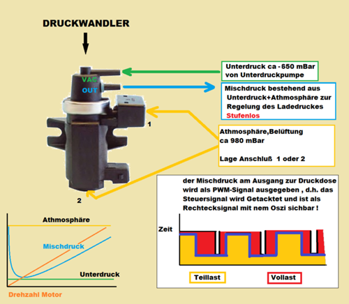

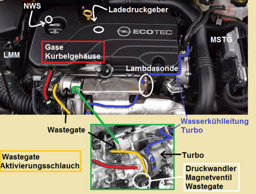

ich würde in einem Selbstversuch einfach den Schlauch zur Unterdruckdose
am Wastegate abziehen und probieren ,
ob der Motor danach Fahrbarer ist .
unter gleichen Verhältnissen werden es die Betroffenen selber merken !
das Wastegate wird ja zur Ladedruckregelung benutzt um den Ladedruck
der eingespritzten Kraftstoffmenge anzupassen .
gemessen wird der erzeugte Ladedruck vom Ladedruckgeber und
auch die Sicherheitsfunktion bei abgezogenem Schlauch am Wastegate
übernimmt der Ladedruckgeber ,
er wird dann irgendwann in den Notlauf gehen und die MKL geht an !
ist aber kein Beinbruch , nach Anhalten,Zündung aus und aufstecken
des Schlauches und erneutem Motorstart wird der Motor wie
vor dem Selbstversuch laufen .
mein Verdacht ist entweder KS-Druck bricht zusammen oder
das Magnetventil / Druckwandler entlüftet nicht mehr gut genug ,
ergo ein verzögertes Arbeitsverhalten !
der Druck am MV ist ja immer ein sogenannter Mischdruck ,siehe Bild
es ist nur der gelbe Schlauch auf dem Bild

mache die Haube morgen auf ,
werfe dein Auge einfach auf die Dose und den Schlauch
am Schlauch ist nur ne Federspange die man leicht lösen kann und
den Schlauch etwas drehen und dann abziehen .
aber nicht übertreiben mit Gas geben,es geht um die Eingrenzung
des Fehlers .
man kann das auch mehrmals machen ,
aber immer zwischendurch Zündung aus und Schlauch dran und
ne kleine Strecke fahren 2-3 km ,
damit das MSTg merkt es ist alles wieder i.O.
danach kann man wieder testen und vergleichen und
das auf gleichen Strecken,damit man den Unterschied merkt !
das schafft auch ein Laie oder ein Mensch mit 10 Daumen !!!
