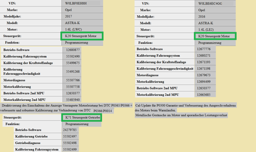

ich hab nun gestern mal ins öffentliche TIS geschaut und
auch bei unserem stehen sehr viele Updates drinn ,
ca 20 Updates auch für den Motor ,MJ 2016 .
da werde ich mal beim FOH hier anfragen .
mfg
Das genannte Softwareupdate ist ja nun nur für die 1,4er was ist nun aber mit dem 1,6er B16sht? ...
Fahre diesen in meinem Sportstourer ST mit Automatik und der ruckelt sich beim Beschleunigen aus einer niedrigeren Drehzahl mit meinem Automatikgetriebe einen zurecht. und egal zu welchen Bedingungen.

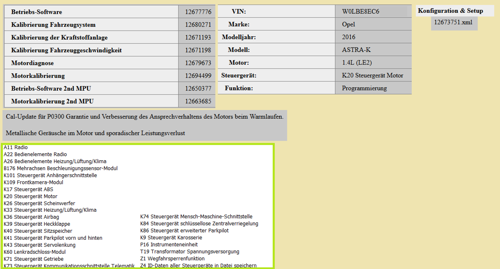

das letzte Bild ist unser K Astra und da steht unten für welche Steuergeräte es
evtl ein Update gibt und man wird erstaunt sein !
der Fahrzeughersteller ist jedenfalls nicht untätig und
macht was für seine Fahrzeuge , Anerkennung an Opel !

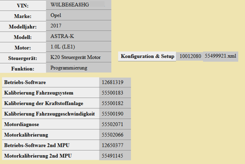

ohne VIN vom 1,0 er geht nichts .
ist wie bei meinem alten weißen Riesen ,
da gibt es auch noch 2 -3 Updates zumindest Motor und AT !

es gibt 2 Dinge beim 1,0er ,
allerdings nicht so Detailreich wie beim 1,4er oder 1,6er .
K-astra-1-0
