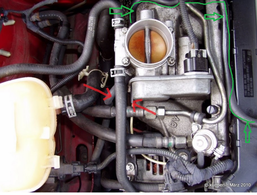

Also B und C sind es nicht. Ich vermute mal eher A, ich habe aber eher die Drosselklappe im Verdacht zumal in letzter Zeit auch noch ein Konstantfahrruckeln dazu gekommen ist. Dieses ist aber bei Betriebswarmemmotor verschwunden. Bis vor einigen Wochen/Monaten ist meine Verbrauchsanzeige immer auf Null gegangen und die Motorbremse funktionierte auch immer.
Egal mal sehen ob Opel sich noch mal des Themas annimmt, ich warte mal ab und bin froh ein drittes Jahr Garantie zu haben.
Steffen
Buellist,wenn DU die Drosselklappe im Verdacht hast,
dann reinige sie doch einfach !
da wird bestimmt verkoktes Öl dran sein und
Sie schließt nicht richtig auf NULL !
Drosselklappe bedarf auch bei meinem weißen Riesen öfters eine Reinigung !
da kommen dann FC P1525,1555 im MSTG .
eine Drosseklappen dichtung vom FOH ,für 2 Euro und
etwas BREF und Bremsenreiniger und gut ist es !
evtl ist es aber bei DIR nur ein Problem des Anlernens der Drosselklappe ,
damit Sie eine neue Grundeinstellung fürs MSTG macht !
Probiere mal dieses -
