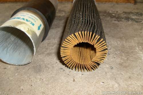

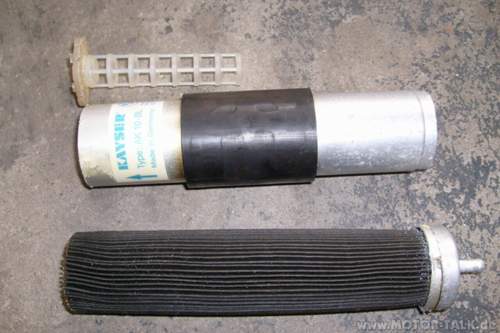

ich hatte das gleiche Problem, welches ebenfalls an der Momentanverbrauchsanzeige sichtbar war (habe ja die gleiche Maschine).
Anfahren ging ganz normal, dann kam das Beschleunigungsloch (fühlte sich sogar fast wie bremsen an) und ab ca. 2500 U/min gings dann wieder.
So unglaublich wie es sich anhört:
Bei mir wars der Benzinfilter.
Hatte den noch nie getauscht und jeder meinte den mußt du nicht tauschen.
Habs dann bei knapp über 200tkm doch gemacht und siehe da, das Beschleunigungsloch war weg.
Hab die Filterpatrone dann auch aufgesägt um zu sehen wie es darin aussieht.
Papierelement war auf der Aussenseite (Einang) ganz schwarz und auf der Innenseite noch gelb.
Tja, sollte man doch, so wie es früher für die Inspektion vorgesehen war, alle 80tkm erneuern.

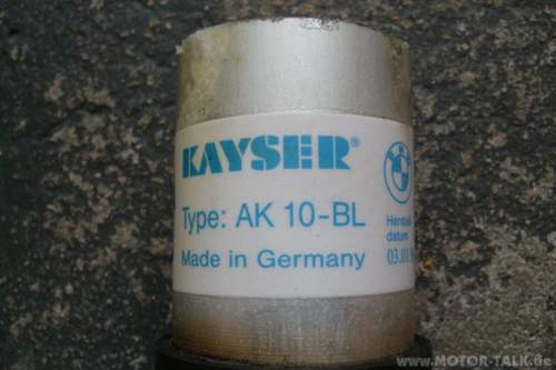

Hier ein paar Bilder davon (die Herstellerfirma Kayser war mir vorher unbekannt).
S7300793-klein
S7300794-klein
S7300797-klein
Wasn das fürn Monsterfilter? Bei mir ist der nur halb so groß..
Ist wirklich ein Riesenfilter, musste auch lachen als ich einen neuen bestellt hatte und so ein Monsterteil kam.
Hatte den auch einem Kollegen gezeigt, dessen Vater 40 Jahre bei einer VAG Werkstatt gearbeitet hat und oft genug auch Fahrzeuge zu Hause repariert hat.
Der hat gemeint dass er sowas noch nicht gesehen hat.
Ist aber die richtige und originale Größe.
Maße sind: D=55MM/L=260MM
Den kann man auch schon fast als Baseballschläger mißbrauchen. 🙂
