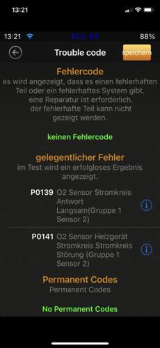

Mkl ging erstmalig vor wenigen Tagen an, hab dann selbst mit Wifi-OBD Stecker und Handy kontrolliert - kein Fehlereintrag.

Wenn die MKL mal geblinkt hat, geh ich davon aus, dass das System einen Fehler erkannt hat. Nur war eben paar Tage später kein Fehler hinterlegt.
Ich hab vorhin das Rucken provoziert, MKL hat geblinkt, bin gleich stehen geblieben und Fehlerspeicher kontrolliert. Und siehe da:
P0301 Zylinder 1
Fehlzündung festgestellt
(Screenshot davon im Anhang)
Ich weiß, damit komm ich nur bedingt weiter. Jetzt weiß ich zumindest was das Ruckeln verursacht.
Das ist doch schon mal was. Deswegen fragte ich ja auch ob zeitnah ausgelesen wurde - wenn Fehler länger nicht auftreten werden die auch wieder verlernt.
Tausch mal die Zündspule quer. Wandert der Fehler mit wird es an der Zündspule liegen. Bleibt der Fehler auf diesem Zylinder Kompression nochmal checken und sich die Werte geben lassen/notieren und Zündkerzen prüfen. Wenn Du bis hier hin nichts finden konntest würde ich auf ein Problem mit dem Einspritzventil tippen oder einen stark verkokten Einlassbereich.
