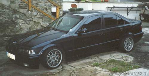

Das hier war die Kiste übrigens, 325i , Weitec FW, 16" Pongratz Felgen, Ledersportausstattung usw. schönes Teil fand ich.
325
