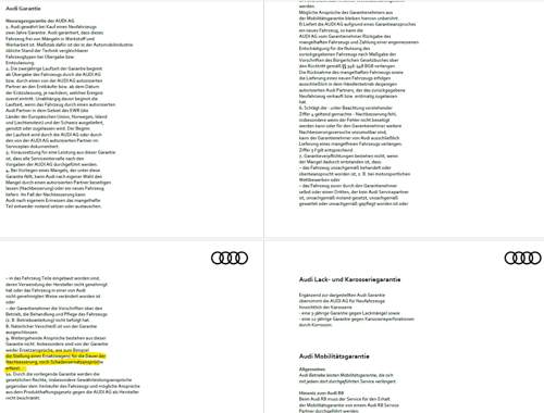

1. Die normale Garantie von Audi schließt ja Ersatzwagen ausdrücklich aus (Ziffer 9); müsste man mal die von Euch erwähnte 7-Jahres-Garantieerweiterung schriftlich sehen. Nur die kurze Mobilitätsgarantie für Ersatzwagen aus Garantie.
2. Gesetzliche Gewährleistungsansprüche verjähren ja nach 2 Jahren (nach den §§ 437 BGB gäbe es Mietwagen oder Nutzungsausfall wohl 119, -€ oder 175,- € pro Tag je nach Eingruppierung). Wenn ich das richtig erinnere, gibt es aber auf die Reparatur wieder 2 Jahre gesetzliche Gewährleistung. Doof nur, wenn der erste Schaden später als 2 Jahre passiert und die gesetzlicher Gewährleistung schon vorbei ist...
3. Produkthaftung (Hersteller ist beim RS6 ja die Audi Sport GmbH und nur der Motor ist von der Audi AG) wären gemäß § 12 ProdHaftG 3 Jahre (Beginn Folgejahr?) ab Kenntnis (also wie bei der Abgassache) gegen Hersteller.
VG Stefan
Audi-garantie
Moin zusammen, ja alles schön und gut würde die AGBs akzeptieren wenn's um Schäden geht die nicht wie am Schnürchen passieren, das hier mit dem RSG ist für mich anderes problem, hier hätte normalerweise bei den ein GG en Rückruf geben müssen, da Audi RSG nicht liefern kann ist nicht unser Problem, würde jedem empfehlen stur zu bleiben und für die gesamte Wartezeit auf RSG auf Mobilität zu bestehen. In der Regel hat es ja bei den meisten geklappt. Ob es dann vergleichbares Fahrzeug geben muss ist natürlich umstritten ich hatte A4 und hatte kein Luxusproblem damit. War mobil und gut ist. Wo ich Luxusproblem habe ist bei meinem rsq8 wenn ich Radio aus habe und Ruhe haben will das aus vielen Ecken Quich Geräusche habe aus den Verkleidungen, Mittelkonsole. Das ärgert mich
