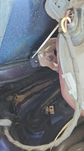

Habe mal ein Bild gemacht, da sind 2 Spuren die wie Eine Flüssigkeit aussehen
Klick
Kann es nicht sein, dass da ein normaler weg des Wasserablaufs für z.b. Regenwasser ist?
Schwierig zu sagen, eingetrocknete Kühlflüssigkeit ist immer weiss und lässt sich abkratzen. Wenn sich die weissen Striche auf deinen Bild abkratzen lassen, dann wird wohl der Behälter oder ein Schlauch undicht sein
Ihr habt recht, ich lasse das mal beim nächsten Ölwechsel checken.

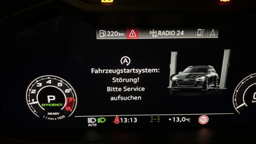

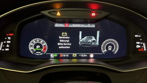

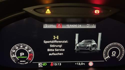

Gestern hatte ich das Vergnügen…RSG. Modell 2021 (9/20).
Oh nein, unglaublich, tut mir leid! Viel Glück, hoffe sie können nun zeitnah den neuen verbauen. Auch an dich, falls du hier im Forum die verbaute Teilenummer des neuen RSG posten könntest, damit wie sehen, welcher Buchstabe nun die neuste Version darstellt. Zur Info, meiner ist 08/20, somit denke ich, dass du auch noch eine ältere Version verbaut hast. Und interessant, dass es bei dir auch während regnerischer Tage passiert, war bei mir auch so im Frühling 2023, da hat es tagelang geregnet und irgendwann hat es dann den RSG erwischt, vielleicht Kurzschluss, weil die nicht dicht sind. Vielen Dank und hoffentlich schnelle Reparatur
@chussennacho schrieb am 3. Juni 2024 um 11:58:21 Uhr:
Danke. Werde ich machen. Ich kam nicht weit. Meine Frau noch beim Ironman in Rapperswil abgeladen und dann war bei mir nach wenigen km der Ofen aus ;-)
Super, vielen Dank. Ja leider ist das so, das geht dann sehr schnell und man kann nur hoffen, dass man sich an einer gut erreichbaren Stelle befindet, Autobahn oder irgendwo in den Bergen ist meine Horrorvorstellung.
