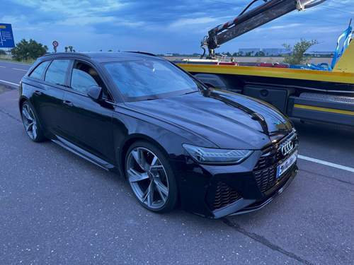

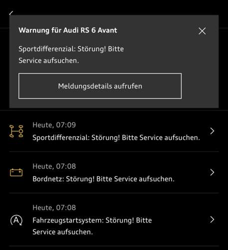

Das selbe ist mir heute auf der Autobahn passiert [C8; RS6; 2021] .. Zuerst die Meldungen "Bordnetz Störung!; Sportdiffer. Störung; Bordnetz Störung - Fahrzeug sicher abstellen; Störung Getriebe. Das Fahrzeug ist dann nochmal gestartet und genau in der Einfahrt zum Händler hat er dann entgültig den Geist aufgegeben .. Ruckeln, Zuckeln, Zentralveriegelung auf & zu - Ende ....
Vorhin Anruf vom Händler, Generator Starter defekt ... ist das ärgerlich und nervig !

Ja man hört da beides in diesem Thread, bei den einen wurde gleichzeitig die 48V Batterie gewechselt, um keinen Folgeschaden zu riskieren, bei anderen (wie bei mir) wurde sie nicht ausgetauscht, nur der RSG. Ja da haben wir wohl etwas gemeinsam, aber sei froh, andere mussten auf der Autobahn abgeschleppt werden. Ich ebenfalls in der Einfahrt stehengeblieben und dann mit dem Booster die letzten Meter geschafft bis zur Annahme, doch das hat gedauert bis mal ein Gang eingelegt werden konnte, da war alles komplett durcheinander mit der Elektronik. Leider ist bei diesen Fehlermeldungen zu 99% immer der RSG defekt, da reicht ein Batterietausch nicht aus.
