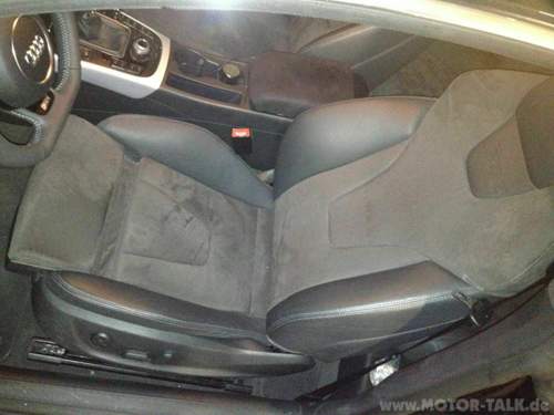

kann mir jemand sagen wie man die Kunststoffverkleidungen vom Fahrer und Beifahrersitz ab bekommt?
Mfg

Es handelt sich um diese Sitze hier Bild ist unten eingefügt.
Die normalen S-Line Sitze haben keine Verkleidung an der Rückseite da ist leder. Nur die S5 bzw RS5 oder die richtigen Schaltensitze haben verkleidungen an der Rückseite.

Meinst Du die Deckel dahinten?! 🙄
Ja genau diese Deckel meine ich ;-) Nur mit dem Unterschied das mein Fahrer und Beifahrersitz kein Netz drann hat :-)
Jetzt müsste ich nur noch wissen wie man die ab bekommt ohne was kaputt zu machen :-)))

Sorry, aber dieser Deckel (Abdeckung) hat jeder popeliger Sline Sitz auch!
Habe ich ja selbst auch in meinem A5! 🙂 Die gehen auch ganz einfach raus...
Oben sind die jeweils links und rechts mit 2 Keilen in der Rückenlehne eingeklemmt.
D.h. Die Abdeckung an einer Seite (links oder rechts) mit nem Kunststoffkeil etwas aushebeln und dann vorsichtig nach außen (Richtung Fondsitzbank) ziehen. Dann lösst sich ober der eingeklemmte Keil. Wenn Du einer der beiden raus hast geht der andere dann leichter.
Dann klappst Du die Abdeckung einfach zu Dir. Unten am Sitz ist die dann noch mal in einer Querstange eingehangen. Geht einfach raus... Und schon hast die in der Hand! 😁
Sehr schön vielen dank dann werde ich mich da bei gelegenheit mal drüber machen und die dinger zum lackierer bringen :-)))
