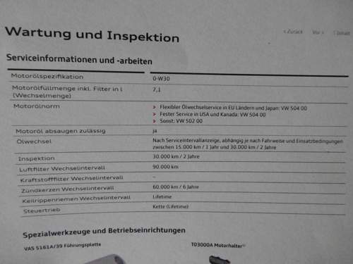

z.B. hier steht das. Und wenn man den "Freundlichen" freundlich fragt, ob er mal "EDGAR" fragen kann, dann kommt das selbe dabei raus: 0W-30 mit 504 00 bei LL, für zumindest meinen MJ2020 mit OPF.
Dass der "Freundliche" natürlich sein orig. Audi-Öl verkaufen will, ist auch klar. Aber eben 0W-30 mit 504 00.

also erstens stammt dein Bild vom SSP 661 welches für den Motor DAZA ist. Also der FL Motor ohne OPF. Trifft also schonmal für den OPF garnicht zu.
Aber auch für den DAZA gilt bei LL-Intervall VW-Norm 50400, was wie gesagt 0w30 und 5w30 sein kann. Dass da 0w30 steht, liegt eventuell an der Erstbefüllung.
zweites, dein Edgar heist eigentlich ETKA und ist nur der Teilekatalog. Mag sein, dass darin das 0w30 ist, weil Audi halt nur das anbietet.
Wenn man allerdings mal in den Wartungsplan schaut den man in ERWIN bekommt, steht da lediglich die Norm, nicht die Viskosität und ausschließlich die Einhaltung der Norm ist wichtig. Was natürlich die Einhaltung der Viskosität beinhaltet, weil in der Norm quasi auch die Viskosität steckt. die aber bei 50400 eben 0w30 oder 5w30 sein kann.

Also erstens: mag sein. Dann haben sie beim DAZA schon umgestellt. Dann macht es noch weniger Sinn nur 5W zu fahren. Warum soll ich was schlechteres einfüllen als Werksfüllung?
Zweitens: du weisst allen ernstes nicht warum man hier EDGAR oder AKTE schreibt und willst mir erklären dass es E...A heisst? Eieieiei. Macht nix, Schwamm drüber.
Ich fülle das ein was gefordert wird und jedes Ölsuch-System auswirft. Du kannst ja weiterhin nur 5W einfüllen. Ev. ein Sommerfahrzeug? Dann wirds egal sein.
Drittens: ist mir das rel. egal, ich fülle nicht bewusst was schlechteres ein, auch wenns ev. wegen der Norm zulässig wäre. Muss jeder selbst entscheiden.
Und viertens: wir sind uns einig, dass man mit einer Norm zwar Mindestmaß erfüllen, man aber trotzdem bessere Viskosität haben kann!?
Klar, die Norm 504.00 ist halt die Norm. Und ob ein 0W30 immer besser ist als ein 5W30, sei mal dahin gestellt. Sieht auf dem ersten Blick zwar so aus, tendenziell ist das 0er Öl im Winter besser, allerdings ist die 30 eben auch nur ein Schwellenwert. Und da gibt es Öle, die so gerade eben die 30er Werte schaffen, während andere 30er Öle diese übererfüllen und schon fast ein 40er Öl sind. Wenn ich mir wirklich die Arbeit machen würde, das beste Öl zu finden, würde ich mehr Wert darauf legen, möglichst dicht an einem 40er Öl zu sein. Der RS3-Motor wird im Sommer bei Belastung nämlich wirklich sehr warm.
