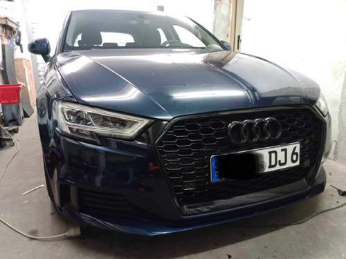

Umbau erledigt. Danke an die Hilfe hier im Forum.
Alles Original. Alle Halter, Prallschutz usw.
Wir haben alles “in Ton” foliert. Extra dazu noch das
kleine Stück zum Scheinwerfer.
Aber um es kurz zu machen.
Der Umbau ist keinesfalls Plug & Play :-)
Aber der Originale RS Grill passt, zumindest von
den Maßen, auch in die Standard Stoßstange.
Empfinde es offen gestanden als gewöhnungsbedürftig in der Standard A3 Front (da das Wabenmuster nicht wie z.B. beim S3 in der Stoßstange wieder aufgegriffen wird)... aber es sieht keinesfalls schlecht aus!
Und da alles originale Teile sind ist das direkt automatisch schicker :D
Plug & Play ist der Umbau absolut nicht, da hast Du recht - Wurde ja auch mehrfach erwähnt :)
Viel Spaß damit!

Hehe ja, es sieht definitiv besser aus als vorher.
Nur das zählt :), ja die Lüftungsgitter gibt es leider
nicht als Wabenmuster für die Standards Stoßstange
aber es gab im Netz genug Bilder wo vereinzelt
welche auch keine hatten und es sah net so schlecht aus. Keine Ahnung wie die Nachbauten im Vergleich aussehen. Ich kenne nur den Originalen.

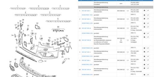

Hattest du damals auch das mittelteil unter dem Grill getauscht? Davon gibt es ja auch eine Teilnummer.Meins ist grau da es das optikpaket Schwarz nicht hat und das scheint es in schwarz zu geben. Also gehe ich mal davon aus, dass man es raus clipsen und ersetzen kann. Im Bild die nummer 21
Explosions zeichnung
am 9. Mai 2022 um 11:20
Mittelteil habe ich nicht getauscht, da Schwarz.
Laut Explosionszeichnung sollte es aber tauschbar sein.
Ich war beim Audi Händler hab mir alle Teile bestellt. Nun sagte mir der gute Herr, dass die Nummer 8V4 807 217 A durch 8V4 807 217 C ersetzt wurde. Er meinte man kann den A nicht mehr bestellen. Sollte aber das selbe sein sagte er. Naja da es 25 euro waren, hab ich den mal dazu bestellt. Ich hab expliziert darauf hingewiesen, dass ich die US version brauche. Er meinte er wüsste nicht ob es die gibt, schaute im Us bereich nach und bestellte mir dann von dort die selbe nummer ebenfalls mit C am ende da mit A am ende nicht mehr bestellbar war. Er zeigte es mir auch am bildschirm. Ich weiss jetzt nicht ob der Prallträger ein Griffs ins Klo war oder nicht. Und wenn ja, muss ich mir den Prallträger wohl online irgendwo bestellen, wenn ich es dann überhaupt zum kauf finde.
Sorry für den doppelpost. Jetzt habe ich mich mal damit beschäftigt und nach dem Teil 8V4 807 217 C gegooglet und komme zu dem erkenntniss, dass es eventuell ein Teil für den Facelift ist. Jeder online kauf zeigt es mir für das Modell ab 2017 an, in der Explosionszeichnung des Facelifts fehlt das C aber. Dort werden B, E und F gelistet. Naja abwarten was ankommt, dann poste ich mal ein Bild, ob das der richtige ist. Ansonsten kauf ich Online das richtige Teil. @klaus7373 Hast du die Teilnummer 8V4 807 217 A oder 8V4 807 217 B eingebaut ?

Nachdem ich mir die Explosionszeichnung noch einmal angeschaut habe, musste ich festellen das es die Teilnummer 8V4 807 217 A garnicht gibt sondern 8V5 807 217 A. Das würde auch erklären wieso es nicht bestellbar war beim Audi händler. Da muss ich morgen nochmal hin und mit Ihm reden, eventuell kann man den 8V4 807 217 C stornieren ansonsten stell ich den einfach auf ebay auch egal. Der ganze Text oben ist also hinfällig :D
