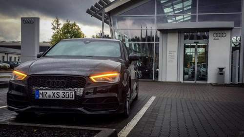

Um hier mal ein paar ungereimtheiten klären zu können...
Verbaut ist bei mir der RS Grill von xenonz.co.uk
Kostet inkl. Versand 316€, wahlweise in Chrome oder schwarz, Audiringe in schwarzer oder chrome. Die PDC Halter waren bei mir vormontiert.
Zum Vergleich: Der orig. Audi RS Grill ohne ACC=~950€ mit ACC ~1050€
Bei mir ist auch das ACC verbaut, der Sensor wird durch die Waben NICHT beeinträchtigt, das ist meine Langzeiterfahrung nach 14.000KM mit dem Grill. Der sensor sitzt immer noch ca. 4-5cm hinter den Waben.
Garantie: Ich bin noch in einer 2 Jährigen Garantiezeit drinne, wenn ich den Grill tausche entfällt logischer Weise nur die Garantie auf das geänderte Teil, sprich den Grill.
Damit der xenonz sowie der orig. Audi Grill passt muss hinter dem Grill der Prallträger bearbeitet werden.
Aufgebaut ist dieser wie folgt: Prallträger-Styroporplatte-Plastikabdeckung
Die Abdeckung ist mit 2 Kabelbinder befestigt und fällt nach dem abknipsen der Kabelbinder selbständig ab und das Styropor dahinter gleich mit. Nun habt ihr nur noch den silbernen! Prallträger, diesen habe ich mit Unterbodenschutz lackiert weil das silber überhaupt nicht passt, sieh Bild unten.
Warum Unterbodenschutz? Weil normaler Lack schnell abplatzt und der Unterbodenschutz nunmal mehr ab kann.
Wer möchte kann die Plastikabdeckung wieder dran machen oder lässt sie gleich weg.
Der Crashsensor, ein durchsichtiger Schlauch wird anschließend hinter den Prallträger verlegt und dementsprechend befestigt.
