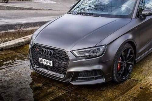

Ich könnte evtl. mit einem eher schlechten Foto behilflich sein.
Rs3-grill-facelift-s3
Das Bild kenne ich schon, mir geht es um Erfahrungsberichte ob es schon wer bei sich eingebaut hat ??????
