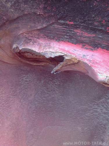

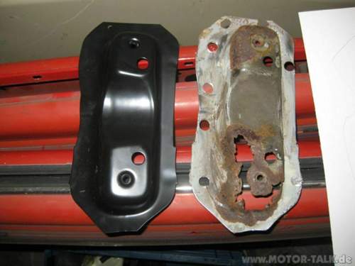

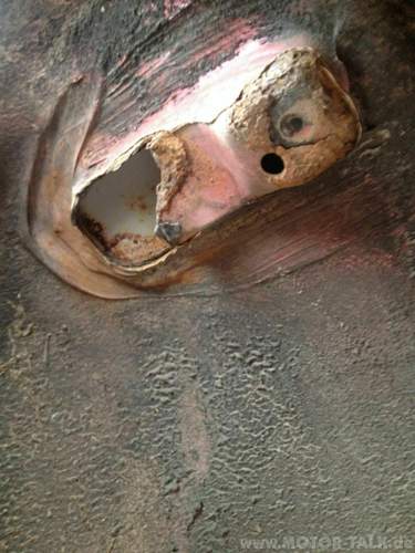

Heute Hinterachse und Tank ausgebaut...
Nicht so schön was da zum Vorschein kam.
Hab ich aber selbstverständlich entrostet, neu lackiert und versiegelt.
Hab jetzt zwar nur noch eine Befestigungsschraube am Tankstutzen, aber reicht allemal.
Musste beim Vr6 Tank übrigens noch ein Loch bohren für die rechte Schraube am Tankstutzen.
Links kann ich ja jetzt keine mehr reinschrauben 😁

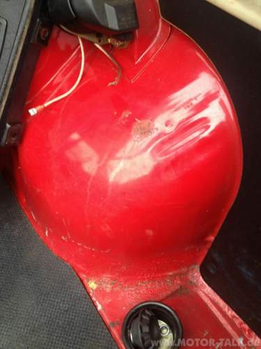

Wofür ist eig das Kabel was da am Tankstutzen sitzt?
Das war abgebrochen und habs jetzt weg gelassen. Hatte für mich irgendwie keine Bewandnis weils einfach an dem Plastik vom Tank selbst angeschlossen war...

Das Loch am Tank musste ich auch bohren. Die Leitung am Tank ist für den Potentialausgleich. Die gehört da auch hin. Da sind aufgrund fehlender Leitung vor Jahren einige Astras in Flammen aufgegangen. Handbremsseile vom 2er mit Scheibenbremse hinten, je nach Handbremshebel. Vom 3 er passen die nur beim G60.

Naja, mit entrosten war da ja eigentlich nicht mehr viel, das ist ja bis in den Kofferraum durchgegammelt. Eigentlich gehört das geschweißt. Die Aufnahme für den Tank kostet nichtmal 10€ bei VW.
Bei so einem aufwändigen Umbau sollte doch auch der Rest entsprechend sein, oder?
Das Erdungskabel gibts auch fürn paar Cent bei VW. Dann einfach 'ne neue Steckzunge da an das Gewinde anlöten.

@ GLI hab das komplett mit Bohrmaschine und Drahtbürstenaufsatz entrostet, danach Rostumwandler in jede Ecke mit Pinsel, Haftgrund, lackiert, 10 Schichten Klarlack etc...ich weiß, nicht die optimalste Lösung aber hab auch leider kein Schweißgerät zur Hand. Wenn das Auto fertig ist kann man den Tank ja immer noch mal ablassen und das angehen.
Das mit dem Erdungskabel versteh ich aber wirklich nicht. Das geht doch nur vom Tankstutzen ans Plastik?...
Ist das fürs Tanken gedacht? Wenn der Tankzapfen auf dem Metallring aufliegt? Können sich da Funken bilden?

Vom Stutzen über die Schraube an die Karosse!
