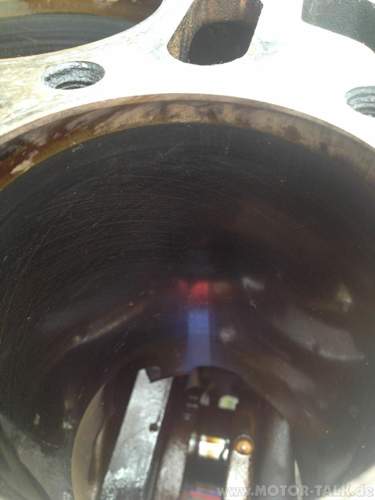

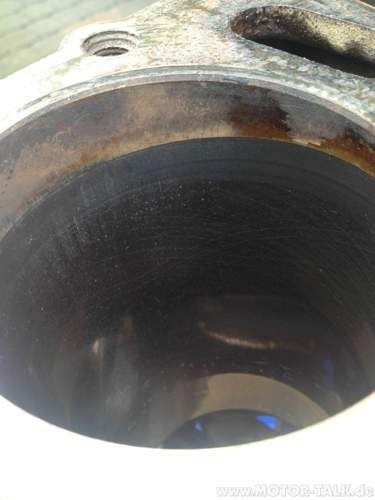

- Würdest DU persönlich neue Lagerschalen nehmen oder die alten, noch sehr guten Verbauen?
- Was sagst du zu den Schleifspuren am Kolbenschaft? Ich find die schon iwie extrem...müsste ich mal nen Fachmann drüber schauen lassen was man da machen kann. Neu beschichten oder sowas...

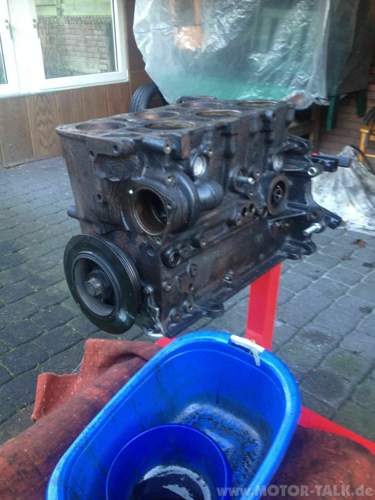

Generell ist es so: never change a running System. Da der Motor bereits weitestgehend zerlegt ist macht es nun Sinn, ihn einer Generalüberholung zu unterziehen. Das heißt, einmal (fast) alles neu. Kolben, Lagerschalen, Ölpumpe, Dichtungen. Ich meine beim VR gibt es noch ein paar andere Sachen (Kettenantrieb) - muss Anarchie was dazu sagen, DAS ist der eigentliche Experte. 😉
Den Rest, also Ventile polieren und einschleifen etc. kannste selbst machen. Am besten mit einem Instandsetzer sprechen, ihm den Block zeigen. Wenn man nicht bohren muss senkt das die Kosten.
Wenn Du tatsächlich vor hast auf längere Sicht auf Turbo umzubauen, dann lieber gleich machen bzw. den Motor entsprechend vorbereiten. Das spart auf längere Sicht enorm Geld...
Lagerschalen hatte ich vor neue zu nehmen (R36), Öl und Wasserpumpe kommt sowieso neu, Kolben wollte ich eig nicht neu machen...hoffe andere Kolbenringe reichen nach dem honen, der gesamte Kettenantrieb wird auch neu gemacht da alle Spanner ziemlich müde waren, Ventile hab ich bereits poliert, eingeschleifen wollte ich die nach dem Kopf planen.
ja werde das ganze mit meinem Instandsetzer bequatschen.

Also, wenn ich mir die kolben so anschau, dann würd ich die nicht nochmal verbauen...haben halt doch schon deutlich laufspuren am hemd 😉
Ja ich will sie eigentlich auch ungerne nochmal verbauen, aber vielleicht kann man die ja noch irgendwie retten...
Weiß grade nicht ob die Kolben von Haus aus schon beschichtet sind oder nicht...vllt kann man die ja leicht bearbeiten und neu beschichten.
Hab von so was aber auch zu wenig Plan um das wirklich beurteilen zu können.
Werd mich da mal genauer Erkundigen...
Was kosten wohl neue Kolben? Jeder 100, also insgesamt 600€?
Hab mal irgendwo gelesen das Schmiedekolben so bei 1000-1400 liegen...
Ich werd euch einfach berichten, was der Fachmann dazu sagt.
Lg
Hab vorhin mal mit den Jungs von KB-Racing gesprochen...
Die meinten die haben selber 6 zerlegte VR6 Motoren da rumliegen und bei allen sehen die Kolben so aus.
Solange die Zylinder keine Einlaufspuren haben kann ich die Kolben ohne Probleme fahren.
klingt doch schon mal sehr gut und lässt hoffen. 🙂
Kurbelwelle hab ich natürlich nicht rausbekommen, werde die auch einfach drin lassen.
Diese zu wuchten erscheint mir dann doch als unnötig, beim Gesamtzustand des Motors.
Lg

Die OEM VR6 Kolben sind schon Schmiedekolben von MAHLE. Würde die KW auf jeden fall vermessen lassen wenn du neue Lagerschalen verbaust.

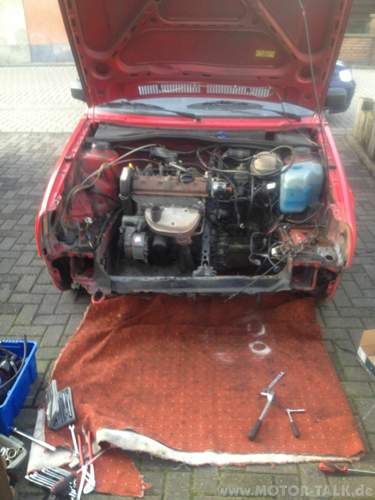

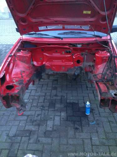

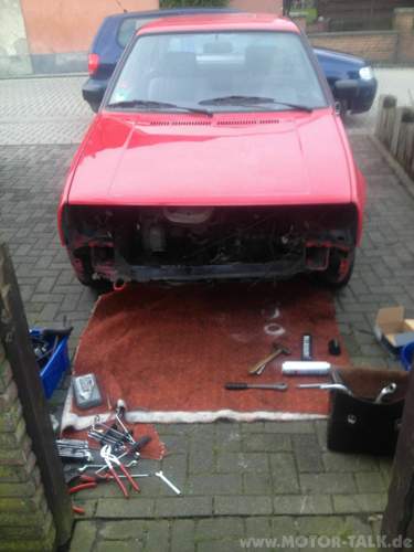

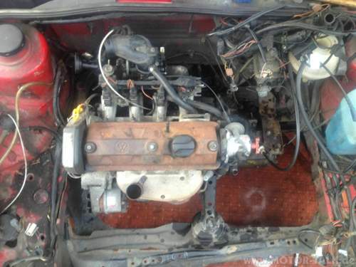

Heute den Motor soweit frei gelegt.
Morgen kommt er dann raus, wenn ichs schaffe sogar alles andere auch .. Auspuff, Tank, Achsen etc...
Lg und schon mal einen guten Rutsch 😉
Bis dann

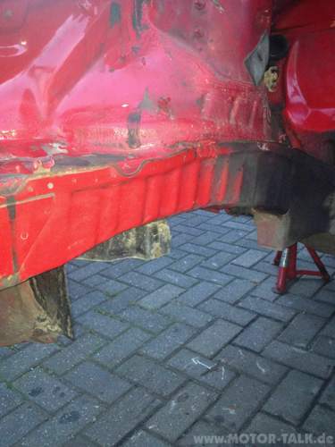

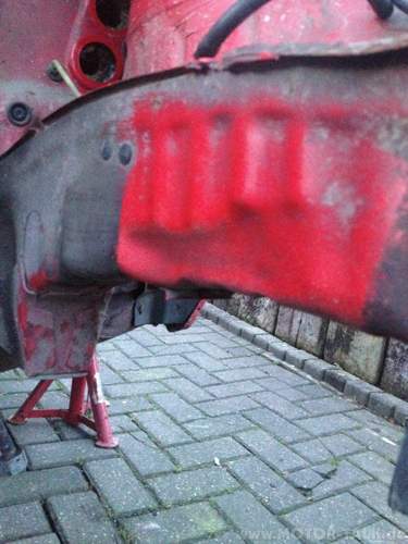

Unzwar hab ich mich heute beim sauber machen des Motorraums gefragt ob und wie ich jetzt die Beule für die Riemenscheibe in den Längsträger haue...
Mir ist aufgefallen dass auf der Fahrerseite am Getriebe schon so eine Ausbuchtung vorhanden ist...muss die für die Riemenscheibe genau gegenüber?
Hoffe die, die den Umbau schon gemacht haben können mir da weiterhelfen.
Lg
Edit : das letzte Foto war ein Griff ins Klo, aber man kann die "Beule" auf der Fahrerseite ja noch leicht erkennen..

Von beulen in den längträger hauen halte ich net viel, entweder die Serien Riemenscheibe abdrehen oder sowas..
http://www.ebay.de/.../300897262964?...
Habe von Arz die Aluscheibe und gut ist.. Ist auch 2Kg leichter...
Jepp, sehe ich ähnlich! Riemenscheibe abdrehen oder in das "Zubehörfach" greifen.
Manch ein TÜVer mag diese, durchaus bekannte, Beulenklopperei nicht !!
