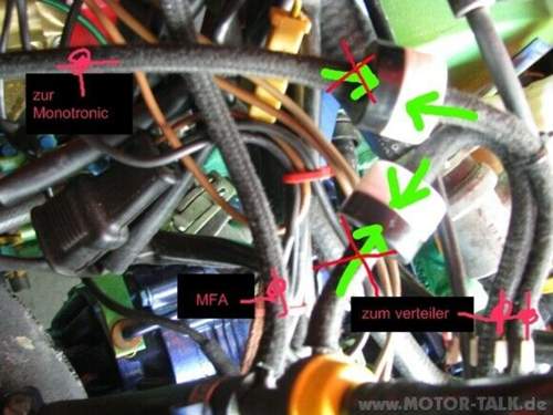

ich werde das umhängen , und heng den undertruckschlauch dort an wo die MFA angeschlossen ist 😉
das wert ich morgen probieren hab ja die AGG welle verbaut 😁
und von GTI den verteiler 😁

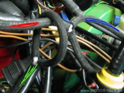

rot MFA
grün zu
blau verteiler
Img-3684
Passiert und probiert.
Zeigt die MFA vernünftige Verbrauchswerte an? Dann steht da der korrekte Unterdruck an.
Aber: Beim RP funktioniert das ganze über ein Magnetventil. Schau erstmal, ob das beim EV vielleicht auch so ist.

hab vor 2 tage den Unterdruckschlauch ( monotronic ) und den wo man die MFA anhängt, zusamengehängt
das hat nicht so funktioniert, weil der unterdruck bei der monotronic Luft angesaugt hat und der Leerlauf war sch... 😕
Bin gestern zur VW Werkstatt gefahren, hab ihm das gezeigt,
ich Brauch da was wo die Luft nur nach eine Seite Fließt
er hat gleich gewusst was ich meine 😁😁
hat mir 2 Rückschlagventil ( 046 905 291A ) bestellt 😉
habs heute eingebaut 😁
und funktioniert super 😁
Img-3788
Img-3787
