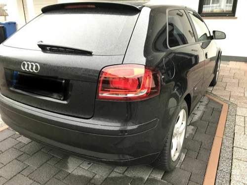

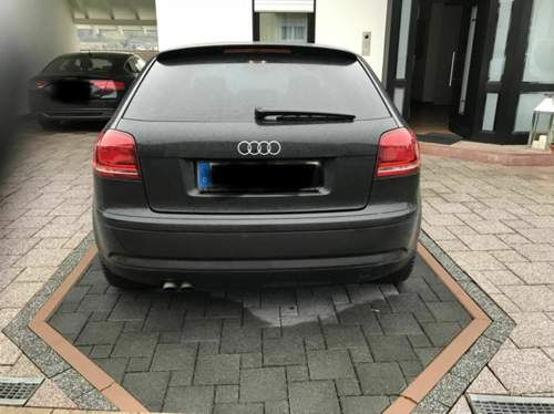

So nachdem ich die kaputte Heckleuchte wieder umgetauscht habe und mir eine neue zugeschickt wurde, habe ich sie nun endlich eingebaut 😁
Ging sogar sehr schnell wenn man den Dreh raus hat. Muss sagen gefällt mir wirklich sehr gut. Bei dem Wetter zurzeit kann man leider nicht sehr schöne Bilder hinbekommen.

Sehr schön 😛🙂
