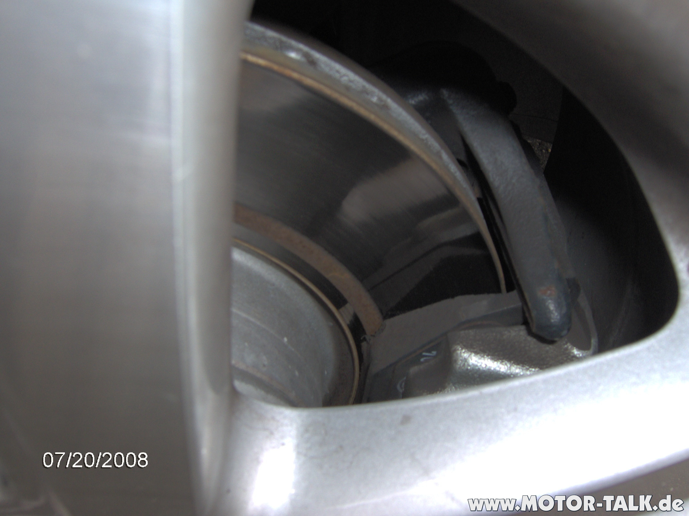

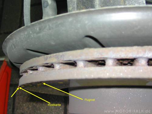

Zur Verdeutlichung habe ich mal ein Bild angehängt.
Hier werden doch Flugrost und Rostkante verwechselt....
Nach 85000km wird diese Kante etwa doppelt so groß sein wie auf dem Bild.
Bild-rostkante
wenn es sich um eine sog. Rostkante handelt, wäre es interessant zu wissen wie "breit" und "tief" diese ist.
Durch eine defensive Fahrweise habe ich mir sowas eingehandelt (an manchen Scheiben bis 1cm breit und knapp 2mm tief).
Es ist aber weder ein Schleifgeräusch etc. zu hören und die Bremse macht was diese halt machen soll, bremsen.
Nur wurde mir beim WR Wechsel in der Werkstatt gesagt das diese Rostkante ein Problem bei der kommenden "TÜV Prüfung" werden könnte, da dieses nun ein relevantes Kriterium sei (es könnten sich darunter strukturelle Schädigungen verbergen).
Als "Laternenparker" scheint sich dieses Merkmal noch zusätzlich zu verstärken, an den der Witterung ausgesetzten Fahrzeugseite ist es stärker ausgeprägt als auf der anderen, geschützeten Seite.
Flugrost dagegen dürfte überhaupt kein Problem darstellen, der ist nach ein oder zwei beherzten Bremsmanövern (Achtung bitte den Verkehr im Umfeld berücksichtigen) behoben sein.

Die angesprochene "Rostkante" ist eine normale Erscheinung, da sich im Laufe der Zeit die Bremsbeläge und die Bremsscheibe anpassen (entsprechend wird das Materialmix gewählt, d.h. die Bremsscheibe ist härter als die Beläge, da sonst kaum/keine Verzögerung stattfinden könnte). Da die Bremsbeläge in diesem Bereich keinen Kontakt zur Scheibe haben, wird die Kante auch nicht "weggebremst". Obwohl die Bremsscheibe härter ist, unterliegt sie einem gewissen Verschleiss, welcher an der Ausbildung der "Rostkante" zu sehen ist. Solange die Bremsscheibe nicht unterhalb ihrer Verschleissgrenze (sog. "Mindestdicke"😉 ist (vorausgesetzt die Kontaktflächen der Scheibe ist nicht allzu verrostet) und keine Unwucht aufweist, gibt es eigentlich keinen Grund, diese zu tauschen. Anders sieht es natürlich aus, wenn das Fzg sehr lange stand und die Scheiben Rost (keinen Flugrost nach 1h "im-Regen-stehen"😉 angesetzt haben, denn dann wäre ein Austausch unumgänglich. Nach mehreren starken Bremsungen sollte i.d.R. die Bremsscheibe vom Flugros befreit sein.
Zu klären wäre letztendlich, wo das Schleifen herkommt...

Die Bildung der Rostkante ist Systembedingt, da der Bremsbelag nicht bis zum äußersten Rand der Bremsscheibe liegt sondern etwa 1 - 2 mm zur Radnabe hin versetzt sitzt. Dies hat zur Folge, dass im Bereich des äußeren Randes der Bremsscheibe keine Wirkfunktion mehr anliegt und der Rand im fortgeschrittenen Verschleißstadium auf dem Ursprungsmaß plus noch einen Rostaufschlag stehen bleibt. Dieser Rand hilft dem Prüfingenieur bei der HU die Beurteilung des Scheibenverschleiß einzuschätzen. Keinesfalls hat dieser Rand etwas mit deinem Symptom zu tun.
Der Rostring bildet sich auch auf der Bremsfläche der Bremsscheibe, nur weiter zur Nabenmitte hin. Dort wo normalerweise der Bremsbelag seine Arbeit verrichtet.
Kann man den blöden Rost nicht irgendwie abschleifen?
Das könnte man sicher tun, leider ist es meist wirtschaftlich uninteressant, es sei denn, man kann es selbst durchführen. Eine neue ATE Bremsscheibe kostet vorne ab 30 € und hinten ab 24 €, wenn du dann das Nacharbeiten und die Verbringung bezahlen muss, wird es meistens teurer als neue 0815 Bremsscheiben zu verwenden.
Der Bremsbelag ist eh nicht mehr zu verwenden, da an der Stelle wo der Rosstring auf der Scheibe sitzt, der Belag weggeschrabbelt wurde und bei Weiterverwendung, an gleicher Stelle wieder dieser Ring entstehen würde. Nacharbeiten könnte man die Beläge, aber auch dies wird wieder unwirtschaftlich. Auf dem nachfolgend verlinkten Foto ist der Ring ziemlich weit Richtung Radnabe
http://www.motor-talk.de/.../Attachment.html?attachmentId=538283
oder direkt den ganzen Fred beachten, dort geht es um das Thema.
http://www.motor-talk.de/.../...ing-auf-bremsscheibe-t1908099.html?...
Diese Rostringe beeinträchtigen die Bremswirkung meistens überhaupt nicht, von daher würde ich mich nicht verrückt machen. Seltsam finde ich aber immer noch, dass dein Schleifgeräusch auch ohne Bremsennutzung auftritt. Eventuell doch mal andere Werke aufsuchen.
