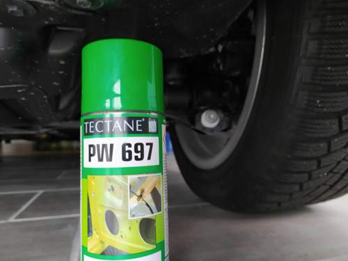

Es lohnt immer eine Konservierung mit Korrosionsschutzwachs, wenn der Wagen noch neu ist. Das habe ich bei meinem neuen X1 Hybrid, der noch ohne Zulassung in der Garage steht, auch gemacht.
Der geringe Aufwand lohnt.

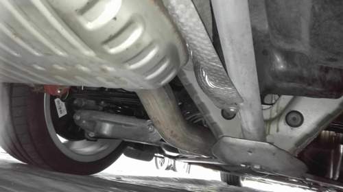

Im Anhang der Unterboden meines E93 aus 06/2007.
Gut, Foto ist aus 2018, aber da war er auch schon 12 Saisons auf der Straße.
Zugegebenermaßen kennt er allerdings kein Streusalz.

.... da stimme ich dir voll und ganz zu!
Sowas würde ich bei einem Neuwagen oder neueren Gebrauchtwagen auch immer machen / machen lassen wenn ich ihn lange... also mehr als 10Jahre... behalten möchte.
Insbesondere bei ganzjährig genutzten Fahrzeugen!
Kann ich nur empfehlen
