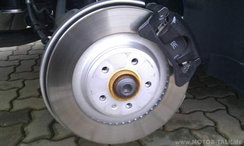

leider alles normal, auch wenn ich es nicht schön findeaber meine Radnabe sah so aus (beim wechsel auf Winterräder) - und mein Wagen hat bis heute weder Regen noch Schnee noch nasse Straßen gesehen :
Hi Andy,
dann hast Du ja noch garnicht getestet, ob er bei beim Bremsen bei Nässe nach Rechts zieht...
Gruß Mike

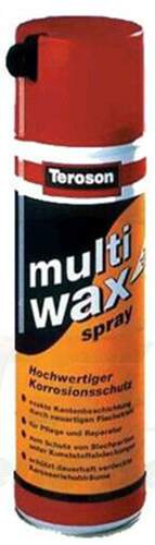

okay, Sprühwachs, auch eine Möglichkeit die sicher funktionieren wird. Ich hätte halt nur eher Bedenken dass durch den Sprühnebel (oder Spritzer) Wachs auch auf die Bremsscheibe gelangen könnte. Die Bremsscheiben evtl. abdecken.Zitat:
Original geschrieben von CAHA_B8
[Wie gesagt halte ich für solche Stellen ein Konservierungswachs für eine ganz gute Lösung.
Es gibt am 8K noch so einige Gammelstellen die man damit behandeln kann...Welche Stellen meinst du noch sollte man behandeln?
LG Geri

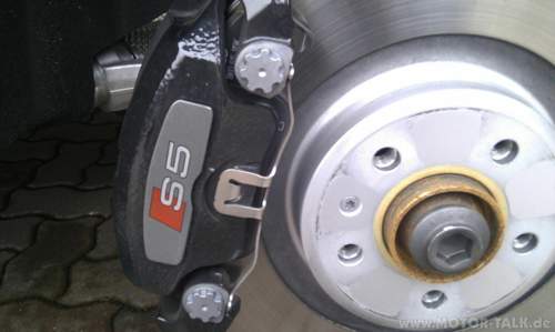

Habe mit dem transparenten Wachs alle metallischen Oberflächen im Bereich Unterboden und Radkästen konserviert. Sämtliche Trag- und Führungslenker, Radlagergehäuse, Lenkung, Getriebegehäuse und Konsole, Flansche der Antriebswellen, Bremsleitungen, Teile der Hinterachse, sämtliche Verschraubungen, Halterungen, Falze, usw.
Die Bremsscheiben kann man abdecken, oder nach der Behandlung vorsorglich mit etwas Silikonentferner abwischen. 🙂
wow, Danke!!
Das klingt wirklich gut, da werde ich glatt neidisch. Denn ich hasse nichts mehr als ein vergammeltes Auto, vom Salz des Winters zerschossen und zerfressen.
wann und wo darf ich dich besuchen? 😁
LG Geri
Hmm das klingt echt interessant mit dem Wachs. Glaube das werde ich auch mal ausprobieren.

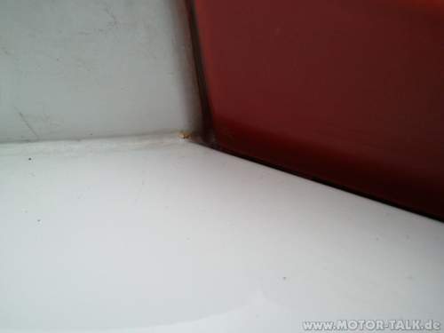

Meine Heckklappe - Ecke Heckleuchte
EZ 2/2009
Nimm mal bitte einen Lappen und mach die Ecke mal Staubfrei - und dann noch mal ein noch etwas schärferes Foto. Es sieht nämlich so aus, als sei die Ecke schon mal bearbeitet worden. Kann man nur nicht so gut erkennen.
Hi
An die Stelle lasse ich nur noch einen Gutachter vom Freundlichen...
HiAn die Stelle lasse ich nur noch einen Gutachter vom Freundlichen...
Oder so. Allerdings würde ich den Beiden dabei zuschauen! Sonst steht nachher im Gutachten ".... konnte nicht ausgeschlossen werden, dass der derzeitige Halter eine Schaden unsachgemäß hat reparieren lassen...".
Leider hatte ich schon zu viele Gutachterkontakte...
Ok, werde da dann zuschauen..
Aber denke dass das ohne Probleme ablaufen wird, ein Bekannter hatte dort bei seinem A4 B7 schon ein paar Teile austauschen bzw lackieren lassen (Rost auf Heckklappe, allen Türen und neue Motorhaube)..
