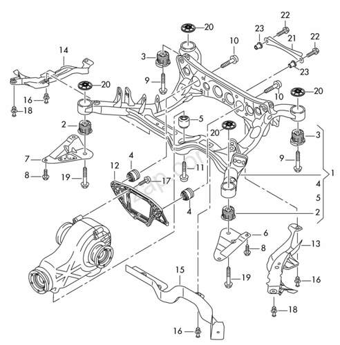

Ein neuer Hilfsrahmen kostet beim Freundlichen € 1590 ohne kleinteile und Arbeit. Nachbaut gibt es keinen.
Ich suche nun einen Gebrauchten. Leider finde ich mit der
Ersatzteilnummer keinen.
Hätte jemand eine Nummer für mich den mit der vom freundlichen
Finde ich sehr viele aber für unterschiedliche Modelle.
Ich bräuchte für:
A5 8T Coupe Quattro V6 3.0 Bj. 08
Die Teilenummer vom freundlichen: 8K0 505 235
( HG 5 / UG 5 / Bildtafel 505-002)
Leider ist am Originalteil die Numer nicht mehr lesbar bzw. Ich vermute das es mittlerweile Ersatznummern gibt.

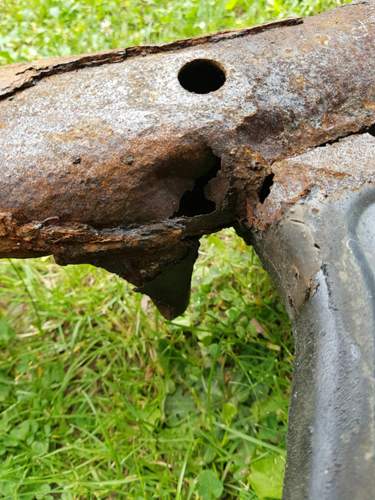

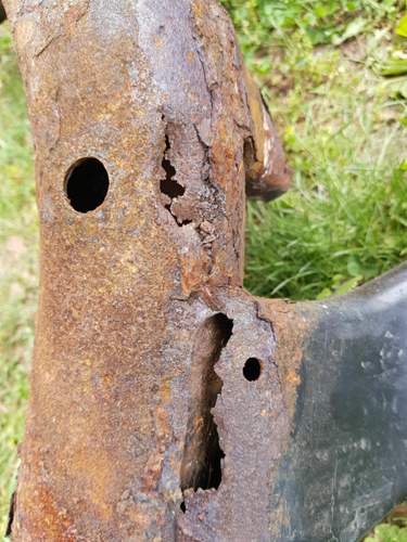

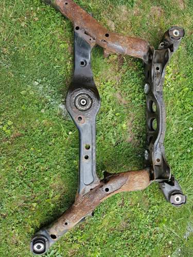

Ich hab ein paar Fotos gemacht. Der alte Achskörper nach dem Ausbau sah man das ganze Ausmaß.
Der war an manchen stellen durch. Die Plastik Abdeckungen am Achskörper bleiben unten man sieht am Foto genau wo die drauf waren.

Stimmt, die Teilenummer Endung für den 6- und 8-Zylinder ist die "AK" diese wurde dann 2015 ersetzt in "AN". Das Teil wurde also auch in den späteren Baujahren so verbaut. Der "AH" passt nicht.
Die aktuelle Teilenummer ist jedoch die 8F0505235J für 813.-€ + MwSt.
Wie kommst du auf 1590€?
Die Teilenummer sieht anders aus.
Von oben gesehenn wie ein U.
Meiner schaut aus Wie ei X.
Laut Teileinfo A5 Sp/Coupe 2012-2016
Du hast recht, mein Teiledienst hat mir eine falsche Nummer rausgesucht.
Die aktuelle Teilenummer für den quattro ist die 8K0505235AQ zum Preis von 1095.-€ + MwSt.

Achskörper hinten Unterseite
Unterseite links
Unterseite rechts
+7
Vielen Dank für die beeindruckenden Bilder. Ganz so schlimm hätte ich mir das nicht vorgestellt. Unglaublich, wie vermodert das Teil ist!

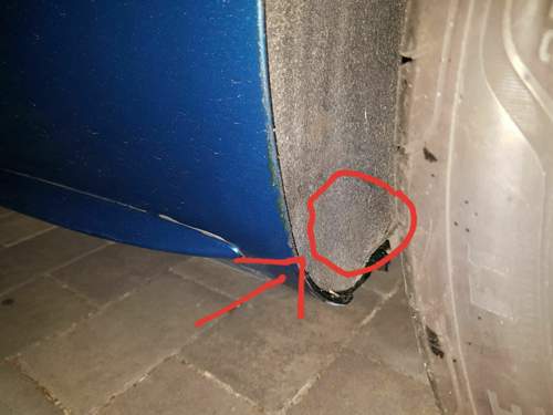

@genesis2002 schrieb am 18. Mai 2020 um 20:27:18 Uhr:
Ganz wichtig ist unter dem Kotflügel die Abdeckung (Radschalen) dort wo der Seitenschweller anfängt noch auf der Radkästen Seite da ist ein Winkel angeschraubt wo man die Plastikabdeckung anschraubt links und rechts. Die sind auch durch und die bekomm ich morgen. Da ist das Blech am dünnsten und fast durch.
Ich kann hier nicht ganz folgen, vielleicht machst du davon auch noch ein Foto.
Themenstarteram 18. Mai 2020 um 20:27
@ CAHA_B8
Könnte keine bessere Fotos machen steht schon am Boden.
Hinter der Abdeckung im Radkästen Hinten. Dort ist das Blech extrem dünn und rostig.
Siehe Foto.
Beim 2. Foto fehlt der Letzte Teil von der Abdeckung vom Einstieg. Von unten gesehen.
Der ist an einen Winkel an geschraubt (Halter 8k0802684C + Befestigungselement 4F0825429A)
Die Winkel sind fast durchgefault.

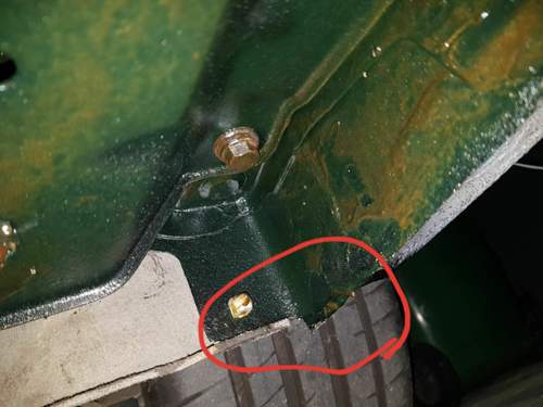

Der Achskörper wurde Sangestrahlt, 2k epoxy Grund und 2k schwarzlack lackiert. Im Inneren im Achskörper mit Seilfett-ölgemisch mit dem Kompressor eingeblasen und nach dem Einbau mit grünem dickseilfett nochmals oberflächig (Montagespuren)
Eingesprüht.
Alle angerosteten Teile abgeschliffen und mit Rostbinder, 2k epoxy Grund schnell trocknet (Geile Sache in 8 min. Trocken, in 12 min. schleif/überstreicht bar) und 2k Schwarz Matt bearbeitet.
Zum Schluss Seilfett für Hohlraum und Oberfläche.
Ich Denke wenn ich die Karre mal Verschrotte kann ich den Achsträger noch als Gebraucht - Zustand 1B weiterverkaufen ;-)
Hinter dieser Abdeckung
Hier ist der Winkel montiert
