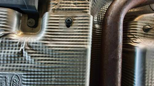

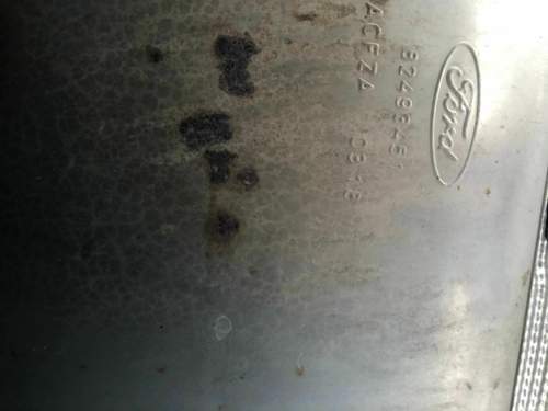

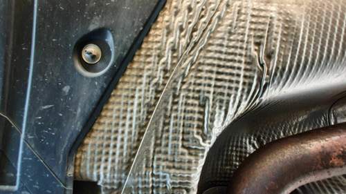

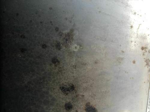

Bei mir sieht es aktuell so aus.
Bj. 8/2018 mit 150km gekauft letztes Jahr, aktuelle Laufleistung ca 11000km
Ich habe einfach mal mein Handy unters Auto gelegt und ein paar Aufnahmen gemacht. Ich kann zwar nicht alles zuordnen, aber man kann festhalten, dass mein Endtopf ebenfalls ein Ford Branding hat und von unten besser aussieht als einige der anderen Teile...
20200427
20200427
20200427
+2
