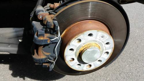

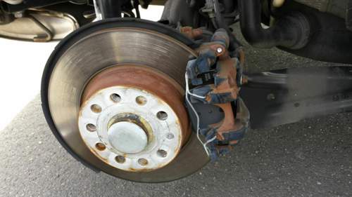

Hallo Zusammen,
mein Golf VII EZ6/13 28000km hat einen Rostansatz an der Radnabe. Ist das normal oder ein Mangel? Wäre toll wenn mir jemand sagen könnte was es mit dem Rost auf sich hat.
Danke schon mal im vorraus :-)
Fotos von den Radnaben sind beigefügt.

ich habe es über meinen Servicemeister bei VW reklamiert, die Antwort von VW:
Hallo Herr XXX, Dieses ist kein Mangel im Sinne der Gewährleistung. Metalle unterliegen einer Korrosion durch Luft-Wasser etc.. Gerade an den Teilen der Radnaben + Bremsen, welche extremen Temperaturunterschieden ausgesetzt sind entsteht schnell solch eine Korrosion. Eine Konservierung in diesem Bereich ist dauerhaft schwierig auszuführen. Ein Teiletausch bringt dort keine längerfristige Abhilfe. Ebenso können falsche Felgenreiniger (säurehaltig) oder Hochdruckreiniger ein solches Verhalten hervorrufen bzw. verstärken. Gruß A.T.
Rückantwort vom Servicemeister;
Das mag alles sein, aber warum, so fragt der Kunde ist es dann nicht bei allen Fahrzeugen? Es Tritt nur bei einigen Fz auf und sehr viele auch ältere haben es nicht. Mit dieser Qualität möchte er sich nicht zufrieden geben . Gruß XXX
Hallo Herr XXX. Aus Erfahrung und zurückliegenden Analysen solcher Beanstandungen: konnten immer Stoffe nachgewiesen werden, welche die Oberflächen (Geomet an den Bremsscheiben, Eloxierungen an den Sätteln) der Bauteile angegriffen und so zur Korrosion geführt haben. In der Regel sind solche Stoffe in einigen Felgenreinigern oder allgemeinen Reinigern (je nach Einsatzgebiet, z.B. in einigen Teerentfernern) vorhanden. Dieses wäre dann Fremdeinwirkung und kein Mangel im Sinne der GW. Wenn Sie dieses hier Ausschließen können, ersetzen Sie bitte die betroffenen Bremssättel unter Vorbehalt der Teileprüfung. Korrosion an den Bremsscheibentöpfen sind kein Mangel im Sinne der GW. Gruß A.T.
Ich habe noch nie Felgenreiniger oder Teerentferner benutzt ... was erzählt der mir da.
Es gibt definitiv unterschiedliche Bauteile, die VW verbaut. Mein Bremsscheibentopf z.B. ist glatt, die Teile komplett ohne Rost haben eine geriffelte Oberfläche.

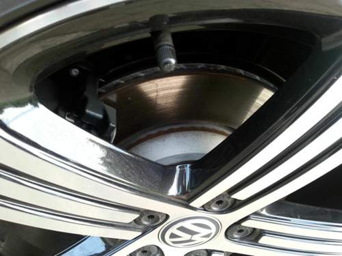

Mal ein Foto von der Bremsscheibe an der HA meines 9Monate alten (11tsd km) .:R
20150426-142737-1
Das Material der Bremsscheiben ist derzeit nicht sehr hochwertig.
Die Lauffläche einer meiner hinteren Bremsscheiben hat schon tiefe Rostnarben. Die schleifen sich auch nicht mehr raus.
Der Händler hat mir bestätigt ich wäre nicht der einzige. Er baut selbst derzeit nur mehr ATE ein, die sind besser.

so sieht es bei mir aus.
... nach 17 Monaten und 18.000 km.

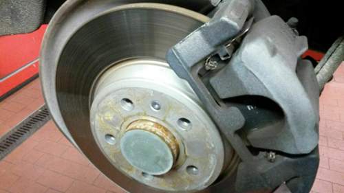

Und das soll normal sein? Das 5. Foto ist von einem 2 Jahre alten A3 ... so geht es also auch.
Hl-april2015
Hr-april2015
Vergleich-von-einem-audi
