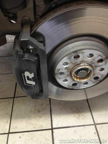

Hallo Zusammen,
mein Golf VII EZ6/13 28000km hat einen Rostansatz an der Radnabe. Ist das normal oder ein Mangel? Wäre toll wenn mir jemand sagen könnte was es mit dem Rost auf sich hat.
Danke schon mal im vorraus :-)
Fotos von den Radnaben sind beigefügt.
Einfach das Auto wandeln oder Stahlfelgen drauf montieren, dann sieht man den Bremsscheibentopf nicht mehr.
Leute, Ihr habt echt Sorgen!

Meine Autos haben auch alle den Rost an der Nabe, einfach beim Reifenwechsel ne Ladung Felgenspray Mattsilber drauf und ruhe ist!
Ich nehme Kupferspray. Sieht schöner aus.
Man kann aber auch Silberfett nehmen.

Hab mal nachgefragt. Der Händler meinte, dass sei normal und das haben viele Fahrzeuge das Problem.

Beim Radwechsel wie folgt:
Drahtbürste schmiergelt Rostkruste am Bremsscheibenrand weg
Dann kommt der Flugrostentferner von Nigrin an Sattel, Scheibe und ganz wichtig Radnabe. Das wirkt ein, sifft rum. Dann putze ich alles ab, "schrubbe" richtig an der Radnabe. Zuletzt schön Bremsenreiniger drauf, Schrauben fetten und dann kommt das neue Rad drauf.
Als letztes die Wagenheberaufnahmepunkte mit Wachs versorgen. Ich kann mich echt nicht beschweren. Es kostet aber Zeit und Kraft.
Einfach bei jedem Radwechsel mit Zinkaluspray über Sattel und Scheibe an den entsprechenden Stellen und gut ist. Braucht man auch nicht viel abkleben. Wenn bisschen daneben geht ist das nicht so tragisch. Außer bei den lackierten Sätteln natürlich.
Dann siehts immer schön sauber aus und glänzt silbern statt rostfarben raus.

Rost an Türen, Klappen oder der Karosseriestruktur (z.B. am Unterboden an Blechkanten, womöglich schön versteckt hinter Verkleidungen) wäre doch bei weitem schlimmer. Dass Euch dann dieser Flugrost so stört...
Man wird den Neuzustand eines Autos eh nicht erhalten können, evtl. noch nicht mal, wenn man es nach dem Kauf gleich in eine beheizte, aber gut belüftete Garage stellte.
Bei allen Herstellern, leider auch bei VW, ist in den letzten Jahren / im letzten Jahrzehnt an der Lackierung an nicht sichtbaren Stellen, an Unterboden, Motorraum und eben auch Fahrwerksteilen gespart worden.
Im Polo V-Forum wurden m.E.n. schon Fotos von Neuwagen veröffentlicht, bereits mit (technisch irrelevantem) Flugrost an Fahrwerksteilen "ab Werk" und die Sache mit der flugrostenden Lenksäule an Golf V/VI ist ja auch allg. bekannt.
