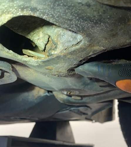

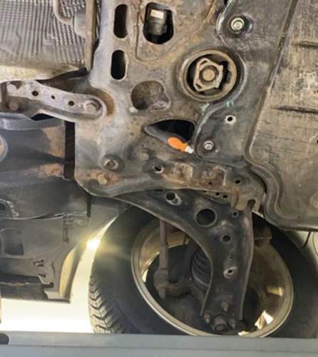

ich komme mit meinem Golf 7 1.2 TSI BJ 2015 95tkm vom TÜV, mängelfrei!
Leider hat der Prüfer festgestellt, dass die Vorderachse stark anfängt zur rosten.
Lohnt es sich das Auto weiter zu halten?
Ggf. die Roststellen zu behandeln und bald die Achse zu tauschen? Wie viel wird das wohl kosten?
Oder sollte ich es jetzt lieber abstoßen, solange ich noch unter 100tkm bin?
Besten Dank!

Der Vorderachsträger ist bei meinem 2016 auch schon ein wenig angegriffen.
Losen Rost abbürsten, Owatrol drauf pinseln und einmal jährlich beim Ölwechsel wiederholen.
So hält das Ding noch viele viele Jahre sofern es nicht von innen druchrostet.
Lass dich nicht vom TÜV verrückt machen.

Bisher hatte ich noch keinen G7, bei dem der Achsträger durchgerostet war. Dennoch rosten die, je nach Region, schon heftig. Wie oben bereits gesagt, sollte man unten rechtzeitig Vorsorge treffen. ich sprühe alle Fahrzeuge in neuem Zustand mit Seilfett ein. Das ist zäh und hält gut. Geht natürlich auch noch, wenn die Fahrzeuge schon älter sind. Ich sprühe alles damit ein. Federn, Achsen, Stabi, einfach alles. Schützt sehr gut!
Ich hab mich letztens beim Ölwechel auch erschrocken wie rostig das Teil ist. Meiner ist FL von 2017 mit 91tkm auf der Uhr. Hab das auch direkt mit Seilfett eingesprüht.

Das ist doch recht massives Material. So schnell rostet da nichts durch.
Hier mal ein Beispiel eines durchgerosteten Achskörpers. Wenn, dann rostet er hier zuerst durch. Leider gibt es schon vereinzelt solche Fälle.
