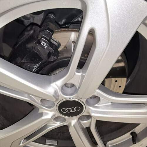

ROST an der Radaufnahme
Audi TT 8S/FV
Ich bin fassungslos!
Audi nennt sich Premiumhersteller und dann sehe ich an einem nicht einmal ein Jahr jungen TT diese Roststellen an der Felgenaufnahme. Siehe Bilder von hinten und vorne.
So sieht mein 8 Jahre alter GOLF nicht aus, da ist null Rost. Ich möchte gar nicht wissen, wie das nach 2 Jahren aussieht, wenn man da jetzt nichts dagegen macht.
Und nach drei Jahren fällt das Rad ab, oder was? Oder darf/muss das beim TT so aussehen???
Frage: Wie kann ich das verhindern, soll heißen: Was streiche ich da JETZT drauf, dass das nicht passiert?

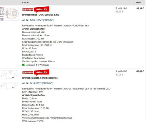

Bei mir flogen hinten und vorne Scheiben und Beläge nach einem Jahr raus und wurden ersetzt durch "Brembo Xtra Line" plus die dazugehörigen Brembo-Beläge. Sind komplett, außer auf Auflege.- und Bremsflächen, mit Graphitefarbenen UV-Lack überzogen. Hier gibt es keinerlei Rostansätze und des Bremsverhalten ist dazu auch noch deutlich besser.

Ich habe nur Scheiben und Beläge gewechselt. Bei den Brembo-Mehrkolben-Bremssätteln hatte ich mir keine Gedanken gemacht, da mir der Aufwand aus technischen und finanziellen Gründen zu aufwändig war (Eintragung etc.). Muss aber zugeben, dass ich mir die Bremssättel gleich noch schwarz lackierte.
Als Anhang die Bestellliste von KFZ24.de
Brembo Scheieben u. Beläge für 2.0 Front
Brembo Scheieben u. Beläge vorne

Heute hatte ich das gesamte Equipment zusammen und habe mich an die Arbeit gemacht.
Alles schön sauber gemacht und abgeklebt.
So wie empfohlen worden, habe ich auch die Stirnseite wo die Felge aufliegt sauber bis zum Rand angeklebt gehabt.
Nach dem Lackieren und etwas Trocknung habe ich das Klebeband entfern damit es nicht zu sehr antrocknet.
Leider ging die Farbe an manchen stellen zusammen mit dem Klebeband ab.
Jetzt mache ich mir halt die sorgen, dass es an diesen Stellen später anfangen wird zu rosten und das sieht wieder nicht so gut aus.
Jetzt ist halt die Frage was tun ? Wieder alles abschleifen und Neu oder gibt es hier nich eine Rettung ?
Die andere Seite habe ich noch nicht angefangen und hier wäre die Frage was kann ich hier besser machen damit das nicht passiert und trotzdem die Stirnfläche nicht mutlackiert wird.
