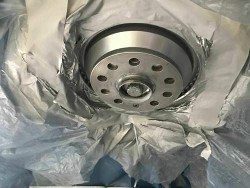

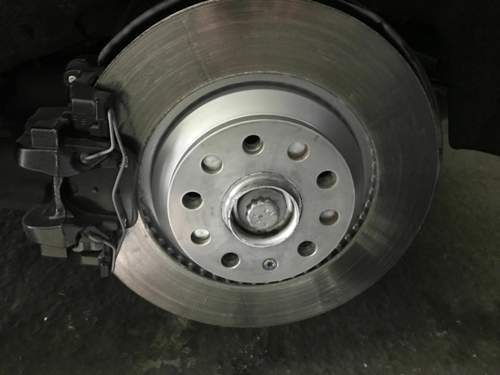

Audi nennt sich Premiumhersteller und dann sehe ich an einem nicht einmal ein Jahr jungen TT diese Roststellen an der Felgenaufnahme. Siehe Bilder von hinten und vorne.
So sieht mein 8 Jahre alter GOLF nicht aus, da ist null Rost. Ich möchte gar nicht wissen, wie das nach 2 Jahren aussieht, wenn man da jetzt nichts dagegen macht.
Und nach drei Jahren fällt das Rad ab, oder was? Oder darf/muss das beim TT so aussehen???
Frage: Wie kann ich das verhindern, soll heißen: Was streiche ich da JETZT drauf, dass das nicht passiert?
Da kann es ja ganz schön heiß werden, einfache Farbe wird das wohl nicht aushalten.
Ofenrohrlack Silber - wenn es sowas heute noch gibt?
Any Ideas?
Danke!
Sooo möchte ich jedenfalls ihn einem Jahr nicht rumfahren...

Ich kann mich die letzten 25 Jahre aber auch nicht erinnern, dass bei Bremsscheiben nach so kurzer Zeit, der Rost durch die lackierte Trommel/Aufnahme drückt.
Sicherlich liefert ATE ec. Die Scheiben für Audi, aber letztendlich wird hier separat der Preis verhandelt. Und hier geht es halt über Abnahmemengen und leider halt auch über die Qualität. Bedeutet...dann werden die Scheiben zur extrigen Einsparung, halt nur mit einer Schicht und dünner lackiert.
Ein Zeichen, dass alle Register gezogen werden müssen, um Gewinn zu generieren. Die Luft wird dünn bei Audi und VW...

Ich meinem Video zeige ich das (Radaufnahme lackieren) ist auch nicht sonderlich schwer und sieht anschließend tip top aus.
https://youtu.be/44heWYb7kPk
ja man sieht du hast das ordentliche Schicht gesprüht.
Wie ist das mit der Unwucht ?
Die Farbe ist ja nicht überall gleich verteilt. Hat da jemand schon mal Probleme mt gehabt bzw. bei Geschwindigkeiten was gemerkt ?

Wenn du mal ne Ventilkappe abdrehst und damit fährst, merkst du da ne Unwucht ?
Unwucht kommt denke ich nur ins Spiel wenn du direkt auf die Radaufnahme Lack draufsprühst aber haben ja bereits mehrere hier im Forum und auch im Video von Antonio erwähnt :D
Warum sollte die paar Gram Lack auf der Radnabe Unwucht hervorufen?
Part 2: habe heute noch mal alles Neu gemacht. Alles wieder ab dann reinigen und einmal Neu. Bin jetzt Happy bis auf eine Sicherheitsschraube vorne die sich nicht lösen möchte.

hier ein neues Video von meinem TTS (Radhaus reinigen und 20 Zoll Sommerräder darauf machen) Radaufnahme lackiert. Sieht immer noch top aus.

Also wenn ich mir einen neuen kaufen sollte, dann werde ich als erstes die Räder abmontieren und die Radaufnahme versiegeln und man sollte mit Felgenreiniger aufpassen. Denn die greifen diese dünne „Lackierung“ an und dann rostet es.
