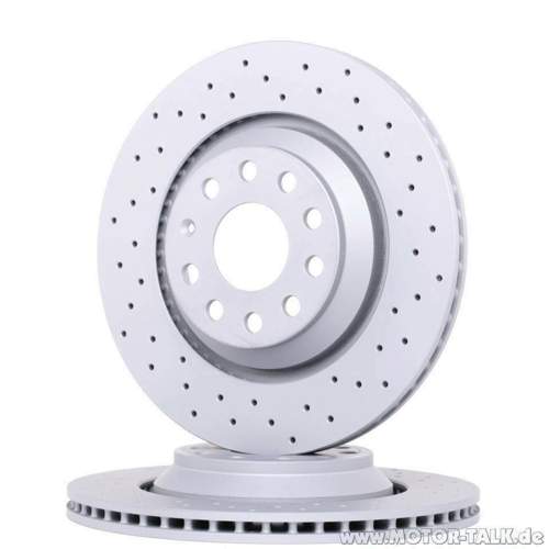

Ich kann mich die letzten 25 Jahre aber auch nicht erinnern, dass bei Bremsscheiben nach so kurzer Zeit, der Rost durch die lackierte Trommel/Aufnahme drückt.
Sicherlich liefert ATE ec. Die Scheiben für Audi, aber letztendlich wird hier separat der Preis verhandelt. Und hier geht es halt über Abnahmemengen und leider halt auch über die Qualität. Bedeutet...dann werden die Scheiben zur extrigen Einsparung, halt nur mit einer Schicht und dünner lackiert.
Ein Zeichen, dass alle Register gezogen werden müssen, um Gewinn zu generieren. Die Luft wird dünn bei Audi und VW...

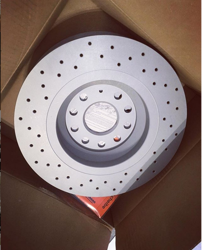

Ich habe jetzt zur einen anderen Maßnahme gegriffen, habe paar andere Scheiben besorgt für 110 Euro.
Das ist auch die richtige Lösung . Ich würde an meinem TT auch keine Bremsscheiben von Audi nehmen .
Da gibt es aus dem Zubehör Teile , wo dieses Problem nicht da ist , dazu noch billiger als die originalen .

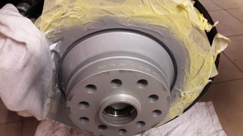

Muss jetzt nur sehen wie ich es am besten alles abklebe um nicht im Radhaus oder an den Lack zu kommen. Wollte das jetzt eigentlich beim Reifenwechsel Winter/Sommer machen aber in der normalen Garage ist das sehr eng. Draußen ist halt noch windig...
Wie habt ihr dann am unteren Rand gesprüht ? Von Oben traue ich mir das noch so zu aber dann so drum rum und das es auch unten schön wird.
schau mal bei meinen posts hier, da sind bilder wie ich es abgeklebt hab 🙂
So schauts aus
Oder so.
Dose gut schütteln und alles gut abkleben und dann kann man auch von unten sprühen.
Die Fläche, wo die Felge aufliegt, sollte man nicht unbedingt mit lackieren, das gibt schnell Vibrationen wenn eine Seite zu viel Farbe abbekommt.
