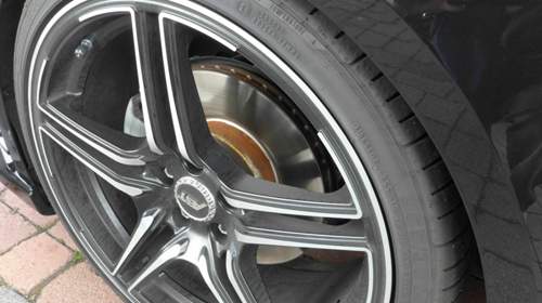

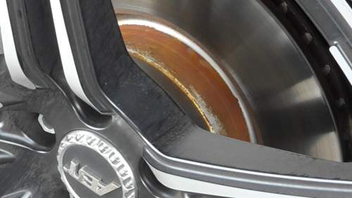

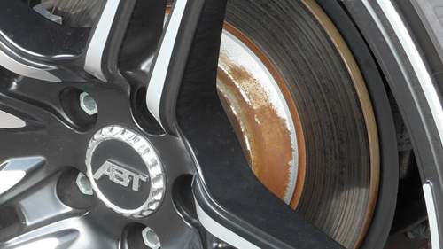

Audi nennt sich Premiumhersteller und dann sehe ich an einem nicht einmal ein Jahr jungen TT diese Roststellen an der Felgenaufnahme. Siehe Bilder von hinten und vorne.
So sieht mein 8 Jahre alter GOLF nicht aus, da ist null Rost. Ich möchte gar nicht wissen, wie das nach 2 Jahren aussieht, wenn man da jetzt nichts dagegen macht.
Und nach drei Jahren fällt das Rad ab, oder was? Oder darf/muss das beim TT so aussehen???
Frage: Wie kann ich das verhindern, soll heißen: Was streiche ich da JETZT drauf, dass das nicht passiert?
Da kann es ja ganz schön heiß werden, einfache Farbe wird das wohl nicht aushalten.
Ofenrohrlack Silber - wenn es sowas heute noch gibt?
Any Ideas?
Danke!
Sooo möchte ich jedenfalls ihn einem Jahr nicht rumfahren...

Ich kann mich die letzten 25 Jahre aber auch nicht erinnern, dass bei Bremsscheiben nach so kurzer Zeit, der Rost durch die lackierte Trommel/Aufnahme drückt.
Sicherlich liefert ATE ec. Die Scheiben für Audi, aber letztendlich wird hier separat der Preis verhandelt. Und hier geht es halt über Abnahmemengen und leider halt auch über die Qualität. Bedeutet...dann werden die Scheiben zur extrigen Einsparung, halt nur mit einer Schicht und dünner lackiert.
Ein Zeichen, dass alle Register gezogen werden müssen, um Gewinn zu generieren. Die Luft wird dünn bei Audi und VW...

Bei meinem schaut es nicht so schlimm aus, aber es beginnt bei mir auch. Eventuell ordentlich anschleifen, reinigen und dann mit Hammerite oder Bremssattellack lackieren.
Hat schon nen Bart, iist bei Audi normal egal in welcher Preisklasse und welcher Typ.
Ich hab die Naben sofort nach der Abholung selber lackiert, schauen bis heute wie neu aus.

Hatte ich am 1. Q5 und habe es mit silbernem Bremssattellack von Foliatec
dauerhaft behoben.
Beim noch aktuellen 8J habe ich es gleich nach der Auslieferung vom Händler
lackieren lassen, sieht bis jetzt immer noch tadellos aus.
Am SQ5 hatte ich es vergessen und jetzt nach knapp zwei Jahren schaut es
nicht mehr so toll aus.
Werde da im Oktober beim Räderwechsel für Abhilfe sorgen.

Einfach lackieren mit Ofenrohrlack, gibt es in der Dose in grau matt.

Silberne OBI- Farbe für Öfen ( bis 600°C )

Ich hab's jetzt nicht vor der Nase, aber das ist doch der Topf der Bremsscheiben, der da gammelt, oder?
Den würde ich leicht anschleifen, dann gut säubern/entfetten, dann den relativ günstigen FOLIATEC Bremssattellack drauf und lange Zeit Ruhe haben. Mein 8J hatte das auch, allerdings kam das erst im 4. Jahr durch und war da lange nicht so extrem.
Ich hatte später auf Zubehörscheiben vom Hersteller EBC gewechselt, der diese und andere Bereiche speziell beschichtet hatte ("EBC Black Dash"😉, schwerer Fehler, die Beschichtung hielt kein halbes Jahr und die gammelten dann noch schlimmer als OEM.
Ich lese immer wieder, dass Hammerite ausreichend temperaturbeständig ist, aus Praxiserfahrungen von Usern heraus. Aber: Siehe Bild, offizielle Hammerite Infos.
Speziell bei den lt. div. Testberichten bei zügiger Fahrt am Rande Ihrer Leistungsfähigkeit operierenden und damit sauheißen TT-Bremsscheiben (Stichwort "Torque Vectoring"😉 würde ich hier aber kein Risiko eingehen wollen und die paar wenigen EUR mehr für FOLIATEC Bremssattellack ausgeben, der ... naja, zumindest für Sättel gemacht ist. Die Scheibe und damit deren Topf dürfte noch mal deutlich heißer werden.
