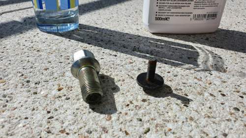

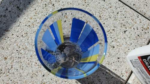

Habe leider nichts richtig verrostetes gefunden. Nur die minderwertigen Schrauben, die ich vor vielen Jahren aus dem Motorraum meines TT 8J (hielten den Grill) ausgebaut und ersetzt habe, weil sie schon nach einem Salzwinter (meinem letzten) anfingen zu gammeln. Wenn was gammelt, dann die. Eine OEM Radschraube habe ich auch noch hinzugepackt. Mal sehen, wie die nach einem Tag in dem Zeug aussehen. Ich bin selbst gespannt.
Bis dahin,
Celsi
Testobjekte
Valet Pro Dragon's Breath
Versenkt

Oh Mist, ich bin ja noch ein Testergebnis schuldig. Du hast Recht gehabt. Die Radschraube hat nach einem Tag im Flugrostentferner einen leicht orangen Schimmer bekommen und die beschichtete Karosserieschraube hat nun an zuvor abgeschabten Stellen auch leichten Rost. Siehe Fotos.
Einen Tag Einwirkzeit ist zwar etwas praxisfern, aber es hat nachgewiesen, dass Flugrostentferner nicht grundsätzlich unbedenklich ist, wie ich bisher dachte.

Hi Celsi, sage ich ja. Die Reiniger greifen die Lackierung an und das Stahl fängt an zu rosten. Das einzige was dagegen hilft ist, dass man die Radaufnahme versiegelt. Und auch da muss man immer nachbessern. Dann gibt es keinen Rost. Mach mal mein Foto groß und schau dir mal die Radaufnahme an. :-).
